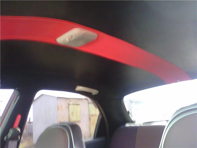

Это типа круто? ap.gifap.gifap.gifЧеловек ведь спросил как помыть а не обгадить потолок.
Вообще то красно черные полоски нашивались военнослужащими, получившими тяжелую кантузию.
Так что много ума и фантазии считаю не нужно поклеить потолок дермантином, и вдоль всего салона пропиндюрить полоску в цвет огнетушителя с трактора.
Случаем по ночам кошмарные сны не беспокоят? Подозреваю что после катания в машине с таким потолком это обычное явление.
йошкин кот -какие мы агресивные и как мы ловко клеим ярлыки не зная человека с абсолютным отсутствием чувства юмора ,СОЧУВСТВУЮ ВАМ ИСКРЕННЕ ,и еще вопрос у кого из нас контузия
забыл сказать что в моем сообщении специально для людей типа Igr 44 поставил смайл дабы обозначить что это шутка ,если это кого обидело тады извените
