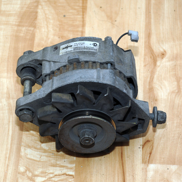

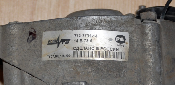

Преамбула: Дэу Сенс 2006-го года, пробег за 100к (точнее не скажу, скручен был продавцом), генератор не Сенсовский (как оказалось), а от ВАЗ 2108/09.

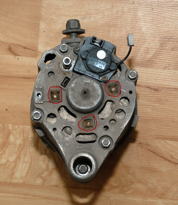

Итак, фото засранца:
Лампой 12в прозванивал так: минусовая клёма аккума подсоединена, плюсовая - нет. Один контакт лампы на " +" аккума, второый по отмеченным красным точкам. Лампа не горела. Не совсем, правда, уверен что правильно звонил. Зажигание было выключено.
При разборке столкнулся с проблемой: три вывода с обмоток обжаты в лопатках, которые в свою очередь прикручены гайками так, что до них не добраться (на фото по центру маленький болтик с гайкой:(
С обратной стороны этот болтик не покрутишь...
Мучаться узкогубцами? Перекусить возле лопаток потом паять? Или я что-то не так делаю?

Все просто, надо статорную обмотку с другой сторны (той что ближе к шкиву) подковырнуть тогда бы он рассоединился.

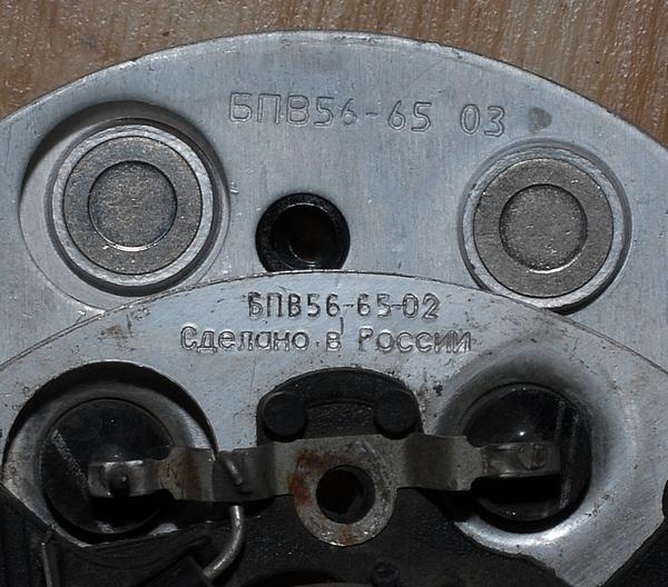

Но в любом случае диоды менять надо, минимум диодный мост нужен на 75А, а лучше на 90. В идеале - ВТНовский БВ21-150-14. Так же нужен регулятор 1702.3702-01 yf 14.5V
Чё-та не хочет.

Чё-та не хочет.
Отверткой подковырни, никуда не денется.

Если покупать новый генератор - то ни в коем случае такого типа. Только херсонский 97,3701. Да, нужны будут новые крепления, но херсонский на голову выше вазовского.

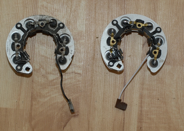

А вот и блок диодов, так называемая подкова:
Один из диодов оказался лопнувшим пополам:
Прозвонил обмотки статора и ротора, вроде всё ОК, обрыва нет. На корпус не коротит.
Завтра поеду покупать новую подкову. Но если и после этого генератор будет выделываться - ей Богу, не поленюсь отвезти его на дачу, положить на наковальню и расхреначить кувалдой :po pope:
Крепления в комплекте не продаются? По крепежу вроде
подходит. Но он 55А а не 65А...
Змінено користувачем alexandrius
На 55А будет откровенно мало. 65А тоже не очень много но там сам конструктив генератора новее и надежнее по сравнению с вазовским. Если быть точным то генератор называется 97Т.3701 з-д Электромаш.
Крепления можно купить у официалов
Верхняя "Планка натяжения генератора" 301.3701635
Нижняя "Крепление генератора" 245.3701630-10
Цена комплекта ок 55 грн, еще понадобятся скорее всего два новых болта для нижнего и один с гайкой для верхнего.
Вазовский генератор можно кстати продать тавроводам, у них на некоторые машины подходит

Купил новую подкову. 50 грн. Точь-в-точь такая же. Собрал, проверил нет ли замыкания, проверил не забыл ли текстолитовые вставки-изоляторы - вроде всё ОК. При подключении назад клём аккума с генератора полетели искры и дым.
В топку его. В могилу. Сил уже нет. Надеюсь окромя этого поллеца ничего не сгорело. Куплю новый, и ставить сам не буду. Надоело. В печёнках сидит. 1,5 месяца геморроя, а в последние дни куча сил и личного времени.

Интересно для кого я писал что мост нужен минимум на 75А? :verysad: Хотя еще занятнее то что в генератор на 73А с завода поставили мост на 65 :shock:

ПС. Маловероятно но иногда бывают искры и дым если между диодным мостом и корпусом генератора шайба или гровер забывается. Тогда плюс с винта может замкнуть на корпус

Интересно а в чём была бы разница? Я даже двигатель не запускал, только клёму вторую к аккуму поднёс - и шваркнуло.
Они на месте. Я те три плюсовые контакта (что вверху я красным обводил) прозванивал тестером на корпус генератора - всё ОК, не звонится вообще :verysad:

Разница в том что мост 65А на генератор 73А даже если бы не шваркнул сразу то в ближайшее время все равно бы сдох.
Тогда точно бракованные диоды...Качество удручает...
