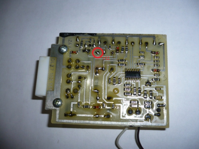

Хочу зробити, щоб пищав ручник, але виникла проблема в мене колокольчик не польський чи корейський, а український і в ньому не має місця для транзистора :verysad:
Порившись в інтернеті знайшов схему, вирахува що коли подать +12 на цю точку то колокольчик дзилінкає
звісно за умови, що підключене живлення :rolleyes:
Ну здавалося б далі все просто збираємо ключ по схемі описаній вище і все, але я хочу зробити щоб не ділінкало мені на вухо коли я стою під гірку з затянутим ручником, тому треба відстежити сигнал з спідометра, тут поки непонятка!
Думаю взяти сигнал випрямити його діодним мостом, далі залежно від напруги при мінімальній швдкості думать далі.
Брати сигнал з вивода спідометра OSW не має сенсу так як заставить при швикдості 2 км видавть +12 в наврят вийде.
Хто що може сказать по цьому, може є протіші методи?

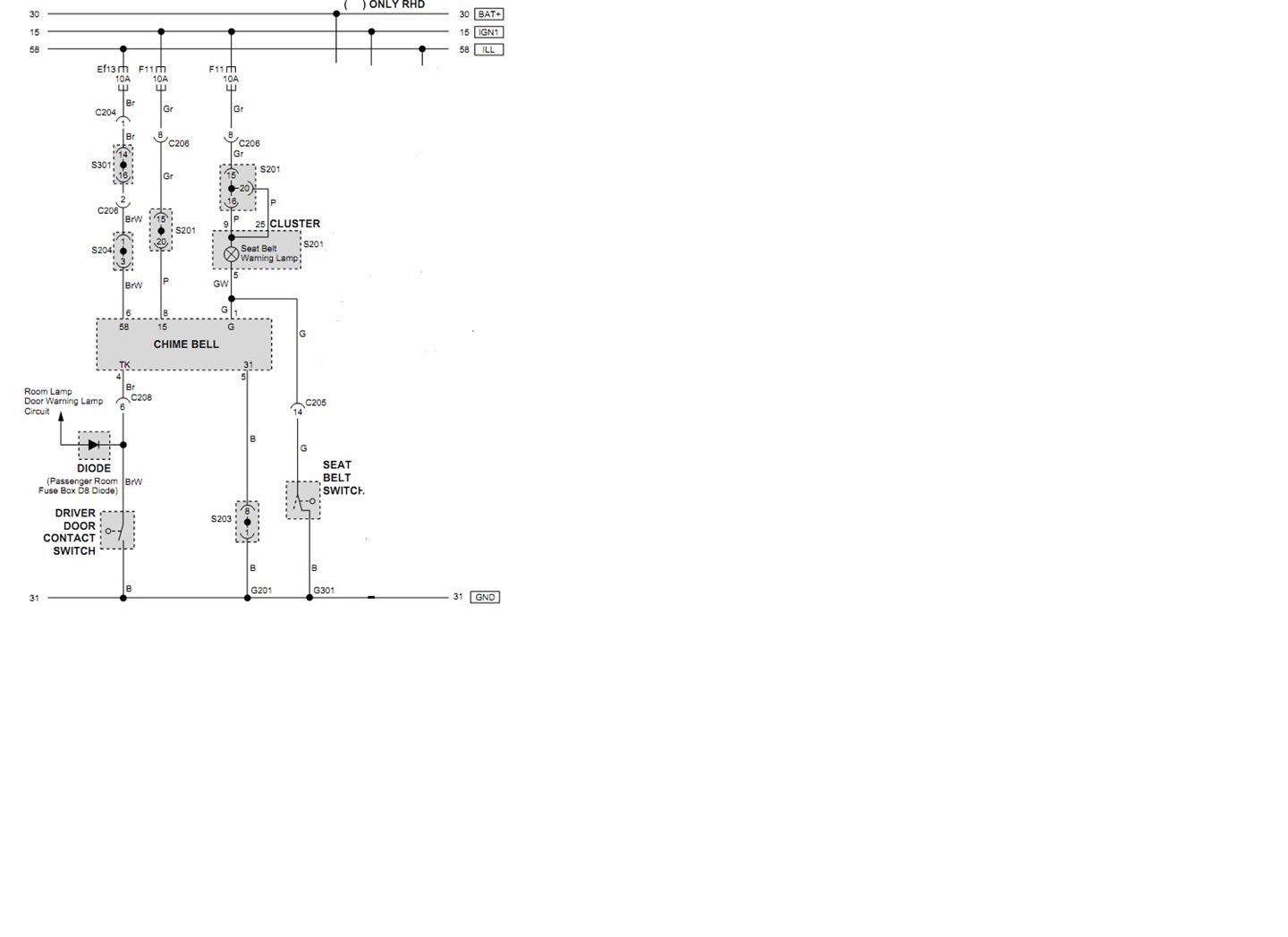

Розпишите пожалуйста каждый провод по отдельности (1. с лева: "15" бело красный провод кнему подключить + или -(минус) от.....) в таком плане заранее благодарен.
Змінено користувачем Sergeu
https://lanos.com.ua/topic/31299-podklyuchenie-kolokolchika/page/5/#findComment-1491289
Читайте тему с начала.там все расписано что и куда,на вашем фото очень непросто определить цвет и расположение проводов.По номерам есть на схемах порядок подключения.
Вывод 15-к проводу где появляется +12в при включении зажигания.
Вывод 31-на кузов авто(масса)
Вывод 58-к контакту (появляется +12 при включении габаритов)
Вывод ТК- к контакту( или к концевику дверей водителя).

Та я перечитал вдоль и поперек ету тему, но всьоравно не хочу испортить колокольчик не услышав его работы.
Проводов то там 7 а росписуют 4-5.
А большая схема из книги мне ничего не говорит я ж не електрик, хотя сам сигнализацию подключил и багажник с пульта, но там на схеме все чотко расписано где + а где - (минус) и каким цветом, вот я и спрашиваю типа такой схемы как на сигу.
https://lanos.com.ua/topic/31299-podklyuchenie-kolokolchika/page/5/#findComment-1491355
47e7351c4773.jpg85й и s не используются,поэтому проводов уже меньше,куда подключать я тоже расписал вдоль и поперек.цвет проводов на вашем колокольчике значения не имеет,постоянного питания на нем тоже нет,только масса,остальные управляющие напряжения подаются при определенных условиях.Сфотографируйте в лучшем качестве ваш разъем с проводами.распишу что и куда. Змінено користувачем Lube
