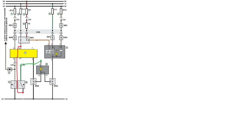

То есть мне нужно перерезать провод идущий с "непристегнутого ремня" на звоночек(отметил красным на рисунке), синвертировать на плюс и подключить на отходящий(со звоночка) на лампу? Вот так:
Хотя на этой схеме этот же провод(L(7))подписан как "+ при включенных задних ПТФ". Чему верить?
https://lanos.com.ua/topic/31299-podklyuchenie-kolokolchika/page/2/#findComment-1156230
Nero, Твоя схема неправильная.
1-ая, там где я нарисовал? С ремня же помоему два провода идет, или один?
https://lanos.com.ua/topic/31299-podklyuchenie-kolokolchika/page/2/#findComment-1156656

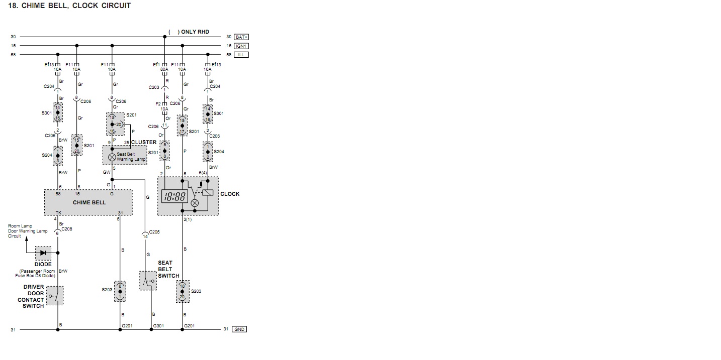

Да,там где нарисовал красным-лампа светить не будет,так как на нее в таком случае не подается плюс,нужно делать как в машинах без колокольчика-менять подключение лампы в приборке и коммутацию концевика ремня.
Или так (более новые эл схемы)

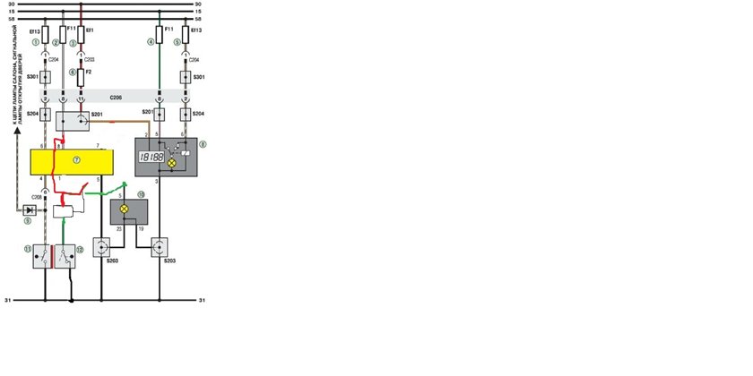

Ок! Спасибо! Просто я думал так сделать(выше рисовал, не совсем удачно:( синвертировать с помощью транзисторов или реле минус на плюс вот так: Или так неправильно будет?
https://lanos.com.ua/topic/31299-podklyuchenie-kolokolchika/page/2/#findComment-1156770
Ок! Спасибо! Просто я думал так сделать...
И опять таже лажа что и выше...
Если у Тебя концевик коммутирует "-", то лампочка должна сидеть на "+"...
а у Тебя и то и то сидит на минусе...
https://lanos.com.ua/topic/31299-podklyuchenie-kolokolchika/page/2/#findComment-1156774
Миш ну человек же написал-скоммутировать,можно поставить маленькую релюшку которая будет подавать плюс на лампу при непристегнутом ремне.
Опередил.
Змінено користувачем Lube
https://lanos.com.ua/topic/31299-podklyuchenie-kolokolchika/page/2/#findComment-1156809
Я имел ввиду :wall: так...
Так сразу рисовать и надо было... а то я сразу без бутылки и не разобрался :oops:
Не проще ли концевик на "+" перекинуть??? или лампочку? - а то с такой неслабой релюшкой да еще и с лампочкой сидеть с непристегнутым ремнем уже стремно :joking:
Кстати - а может банально отключить разъем под сиденьем - и лампа светить не будет и бумкать тоже не будет и мудрить ничего не надо :oops:
