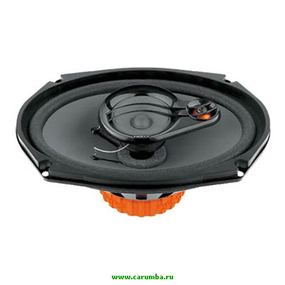

+ сразу вопрос такой у меня колонки герц 5991_3.jpg и гремит вот та пластиковая херня что по середине, т.е она слегка крутится и если ее как бы подкрутить то она свободно не ходит, но спустя пару дней она опять свободно ходит и неприятно тарахтит, но ума не могу приложить как ее закрепить.

А з динаміком ще простіше. Зніми захистний кожух магнітної системи і побаш в центрі гвинт, його і зтягни сильніше.

Магнитный кожух т.е тот что внизу оранжевый?
https://lanos.com.ua/topic/31171-prosevshaya-dver/#findComment-698233

Все скрип нашел, проблему с колонкой не решил, там нет болта так как эта пластмасса под гофрой.
