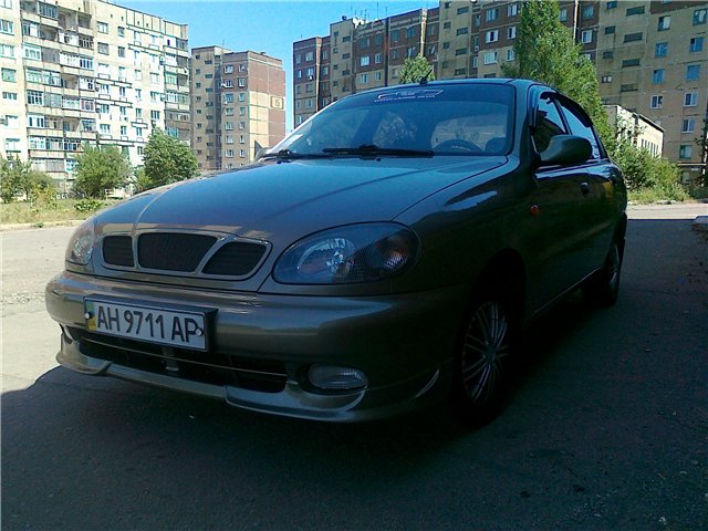

Вот установили накладки с другом своими руками
Использовали: внизу на саморезы, вверху на кракодил, швы засохли подчистили наждачной чтоб аккуратно выглядело, пошпаклевали бампер, погрунтовали, подобрали краску на компьютере в конторе и соответсвенно покрасили. Получилось неплохо!
