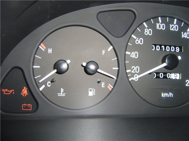

Вот показания температуры ОЖ после проезда 12 км.

По поводу температуры двигателя, то у меня сейчас при проезде по городу двигатель прогревается где-то за 6 км (стрелка в районе 9 часов).Может у тебя неисправный термостат - ОЖ циркулирует сразу по большому кругу.
Это мало - должно быть чуть меньше 9 часов. Рекомендую поехать на СТО по гарантии.
https://lanos.com.ua/topic/30873-vorosy-po-rabote-novogo-avto/#findComment-705665

Думаете дело в термостате ? Дело в том что вот это ее максимальное положение даже когда проедешь 70 км. Подскажите пожалуйста где расположен датчик температуры ОЖ ?
https://lanos.com.ua/topic/30873-vorosy-po-rabote-novogo-avto/#findComment-706174
Термостат проверить очень легко. Заводишь утром машину (должна быть полностью холодная) и начинаешь проверять температуру шлангов, идущих к радиатору (верхний левый и правый пониже, трогать возле самого радиатора). По мере прогрева мотора, верхний левый шлаг становиться теплым, потом горячим, а правый при этом остается полностью холодным. Так продолжается почти до полного прогрева мотора. Потом резко нагревается правый шланг. Это все, когда термостат работает правильно.
