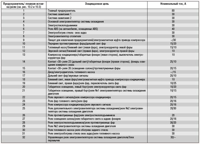

Не горят задние и передние габариты по ходу предохранитель накрылся...где он находится подскажите пожалуйста:) з.ы. Извените за почти что клон моей вчерашней темы но просто я сейчас в гараже и надо выяснить все это дело побыстрее:)

основные предохранители под торпедой возле левой ноги водителя. отрываеш крышечку, на ней наклейка с номерами и описанием - какой предохраниль за что отвечает, и т.д. на вскидку не помню. не в машине :)

все, нашол, сделал...на габариты предохранители находятся под капотом...и там в коробочке есть 3 предохранителя запасных...надо менять синий на 10 А

не горят ПЕРЕДНИЕ габариты. под капотом синий целый!

это те что под капотом, за правый и левый габарит отвечают разные предохранители
