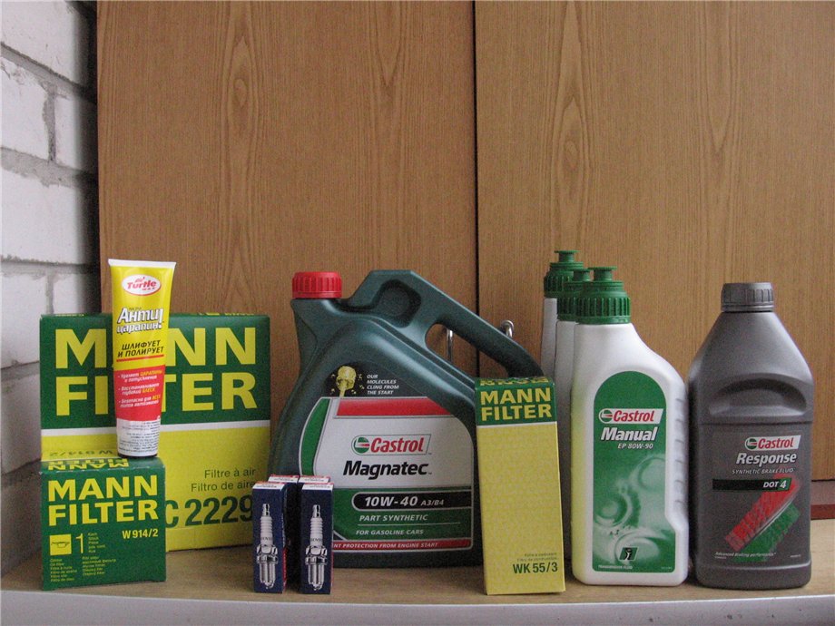

59010 Готовимся к ТО 6:
И так, по материалам было преобретено:
1 Свечи Denso 4шт - 80грн
2 Фильтр масляный Mann W914/2 - 27грн
3 фильтр топливный Mann WK 55/3 - 60грн
4 Фильтр воздушный Mann C 2229 - 70грн
5 Масло Castrol Magnatec 10W-40 A3/B4, 4л - 146грн
6 Масло КПП Castrol Manual EP 80W-90 GL-4, 3л - 130грн
7 Жидкость тормозная Castrol Response DOT-4, 1л - 65 грн
8 Сальник полуоси правый и левый - 60грн
9 Сальник и пыльник рычага переключения передач - 30грн
Осталось купить:
10 Жидкость охлаждающая (накак не определюсь брать Вамп антивриз или кастрол G12)
11 Масло промывочное Вамп

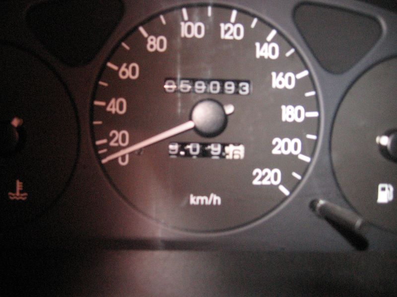

И так, 59093
Поменял свечи, було отакэ :shock::crazy:
