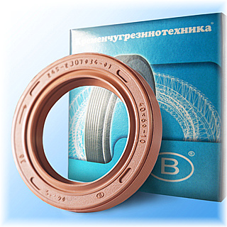

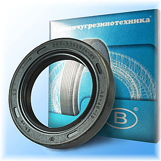

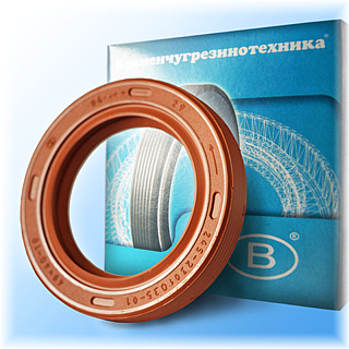

На вид левый и правый сальники,абсолютно одинаковые,единственное отличие это направление маслосгонной насечки на рабочей кромке. На самом сальнике есть стрелочка,которая указывает направление вращения полуоси,по ней и определяем,левый это сальник или правый.
Ну и еще один вопрос, эти сальники специфические или есть и какие-то универсальные где нужно знать посадочные диаметры?
Внутр. диаметр- 40мм
Наружн. диаметр- 60мм
Высота- 10мм
Я думаю найти этот сальник не проблема. В любом автомагазине,спросить сальник для полуоси Таврии,Славуты.

Вобщем сальник полуоси купил.. Но на нем нет никакой стрелочки <_<
размеры указаны маркировка BASL 40x60x10.. продавец слезно уверял что они одинаковые... <_< хотя 20грн это не так уж и страшно :joking:
Значит это не оригинал)) Как будешь менять,попроси мастера не выбрасывать сразу старый сальник,посмотришь,на нём стрелка 100% будет
Ну если стрелки нет,то конечно одинаковые.
