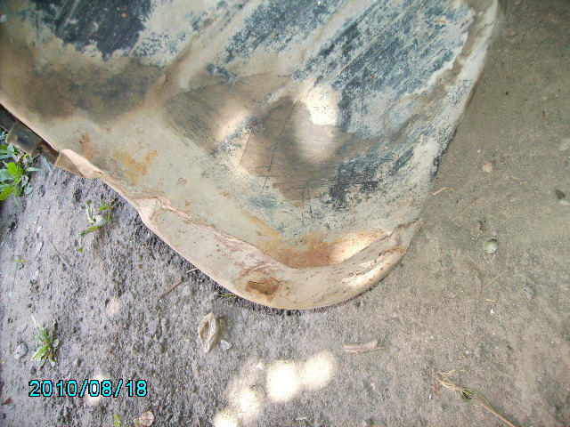

РЕБЯТА подскажите пожалуйста сколько будет стоить новый бензобак,родной прогнил под железячкой которая внизу на фото,а в нашем городе баки никто неварит все бояться,б/у бак нехочеться брак потому что незнаешь на сколько его хватит

А разве он насквозь прогнил? Воняет бензусом при заправке полного бака?

конечно полностью прогинил с него бензин тек,пока бак снял так нанюхался бензина.

Да,с таким лучше не играться!!! Но я как то раз его пробил и его запаяли,1 год- полет нормальный!

Я у себе в городе поспрашивал что то никто небереться неварить непаять,баяться паров в баке,чтоб нерванул,и еще сказали что нихотим быть 2м Юрий Гагариным

, конечно бери новый, даже не думай. Одно дело если пробил а совсем другое если металл уже гнить пошел. Это не остановишь, а тем более в том месте, где металл постоянно контактирует к грязью\влагой\снегом\льдом и прочей гадостью.

Почему нельзя оловом запаять.Там нет открытого огня.Хорошый паяльник кислота и олово работы 20-30 мин.Но новое есть новое.

Ребя купил я новый бак и с тем гнилым баком немучался.новый есть новый
