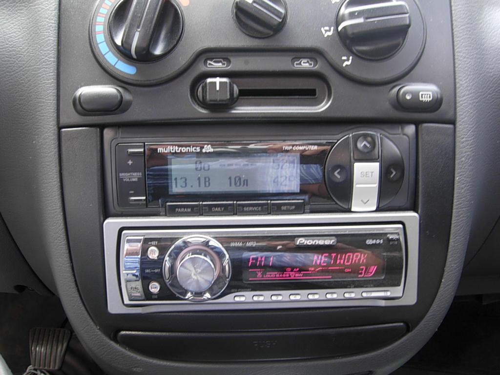

https://lanos.com.ua/topic/29762-multitronics-sl-50v/#findComment-665714
То Bazart .Насчёт напильника...Я свой SE-50 всунул на место магнитолы,т.к. хотел именно такой вариант,хоть по мануалу и нельзя всунуть.Ну конечно пришлось чего то в БК подпиливать,но внешний вид от этого не пострадал(на фото видно).Правда магнитола не в стандартной шахте.Всё крепилось на самодельных ушках.
https://lanos.com.ua/topic/29762-multitronics-sl-50v/#findComment-666431
Lagros - вот желаемый результат!!! Вот так же хочу :)
можете рассказать - как крепили магнитолу? шахта стандартная? что в ней модифицировали? на чем она теперь крепится?
Что подрезали\подпиливали в БК ? (жалько конечно гарантию - БК еще на 2-х недельном сроке, но ради дела усегда готов)
ПЛиз, чем больше инфы, тем лучше!
https://lanos.com.ua/topic/29762-multitronics-sl-50v/#findComment-666446
Я ж говорю,шахты вообще нет.Мафон держится на согнутых ушах от остатков профиля для крепления металлопластикового окна.А для БК поделаны ушки из Г-образной пластмассы,на БК есть пазы,куда они и вставляются.Не говорю что легко вошло,помню что рамка магнитолы как-то мешала.Но как-то всунул(и вроде без ущерба для пластика машины),около года назад делал,мелкие детали не вспомню.

Наверное все же буду ставить под магнитолу, только попробую соорудить крепление, чтобы БК был чуть наклонен кверху (градусов на 10-15 хотябы). А в предыдущих постах я все правильно расписал хоть (по подключению), или Вы не сами подключали?
