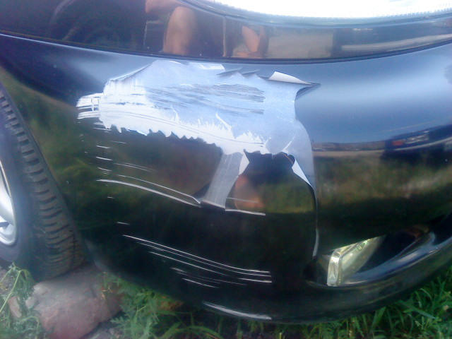

Собственно поцарапал бампер, так я начинающий не знаю что с ним можно сделать. Есть пару вопросов просвистите пожалуйста кто может.
1) Возможно сделать самому? собственно направте, что да как.
2) Специалист посоветуйте в Харькове, и по цене сориентируйте.
3) Так же бы хотелось узнать почему краска так подымается? Как только поцарапал краска тоже была, как пленка отслаивалась но постояла на солнце и ещё больше пошла, что с ней не так?
Заранее спасибо.

скорее всего ранее бампер был покршен без грунтовки по пластику самому (если ты не маляр) делать ничего не получится и если такая болезнь пошла то бампер нужно весь перетирать и перекрашивать с грунтовкой по пластику

Бывает краска так отходит и от железа после повреждения. Так что я бы не говорил, что бампер был покрашен без грунта. Возможно он нормальный с заводской покраской. А самому тут, чтобы как было, ничего не сделаешь. Нужно только красить. А покраска зависит от региона. У нас 800-900 грн. Можно попробовать локальный ремонт, у нас 500 грн. Но я бы красил весь бампер.

Я и не сильно сам хотел делать просто думал может локально не много подмарафетить. Просто это первая моя машина и я на ней всего 400 км проехал думаю ещё будет такие проблемы.
А бампер красился не знаю весь или нет но спереди видно, что паялся.

по поводу грунта не спорю по поводу покраски склоняюсь красить весь бампер

1)да, но нужно иметь опыт покраски.
2)не знаю но Киев 1000-1500грн только покраска.
3)не качествено покрашен на самом заводе в грунте не достаточно затвердителя.

некачественная покраска, к ак объясняли маляры, на дешёвый и сырой грунт наложили краску, получается
, что слоя ходят и краска просто вся отлушпаривается, можно локалку, но гарантии нет, что с другой стороны такого не будет. ИМХО, правильней перекрасить весь бампер. Самому можешь попробовать отодрать всё до пластика, матировать, потом грунт для пластика, потом краска с пластификатором, а ещё не забудь, что нужно в цвет попасть, Удачи в самостоятельной покраске;)

перекрас всей детали однозначно.

Всё понял, значит буду красить весь бампер. Всем спасибо!
