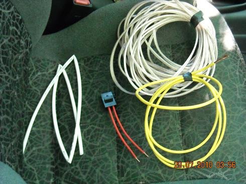

По совету одних аффтаритетных людей решил сменить штатную галимую проводку на качественный акустик,скажу сразу,провода тоже стоят далеко не копейки,как я предполагал
Было куплено 12 метров двойного провода,медь акустик,потолще,метр 9 грн.
Покупайте на радиорынке Аракс,потому как на основном мне сцуки хотели впарить такой же одиночный и по той же цене
Силовой кабель 2 метра-12 грн.на +
На минус бросил обычный бытовой шнур хз с чего
Предохранитель в корпусе 9 грн
Термоукладка парочку разных по пятерику за метр
Пластиковый рукав под силовой кабель не нашел,потом как нить
12 метров акустика хватает писечка в писечку как говорится,так что я угадал вплоть до сантиметра

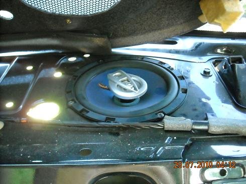

Задние динамики заменил на Павер Акустик,теоретически играют получше штатных,на практике звук почти одинаковый,но как бы басов больше

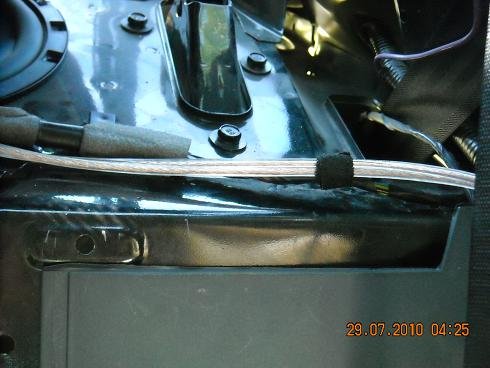

Снял заднюю полку,это легче всего,вытащив пластиковые защелки,новый провод вел параллельно со старым,старый оставил на месте

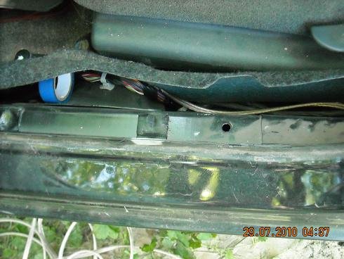

Гемор начался при попытке снять белую обшивку возле задней полки,защелки там по сути одноразовые и просто ломались,посему назад обшивка в том месте легла неплотно,надо собственно покупать новые защелки,панельки порогов снимались и ставились легко,с этим проблем не возникло
Завел все через блок предохранителей и далее над рулевым понаходил щели и вывел на дупло от магнитолы
Разбирать общивку пришлось только с одной стороны,проводку от левого и правого динамика кинул по одной стороне,как и лежала штатная

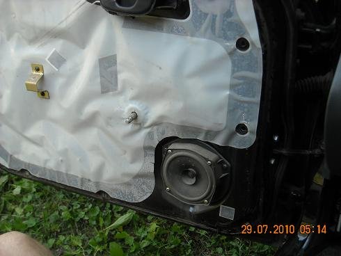

Далее разобрал карты дверей,это просто и дело привычное
Сами динамики и размерами и внешним видом вызывали жалость,обязательно их как нить заменю на что то приличное
Тут гемор доставила некоторая пластиковая заглушка между дверью и кузовом,через которую штатная проводка шла раздельно,а новая просто не пролазила
Спец устанавливающий ЦЗ просто просверлил в ней дырку,но так как сверла под рукой не было,то я просто отрезал уголок от нее и кинул провод.
С отрезанным углом она отлично встала на место
