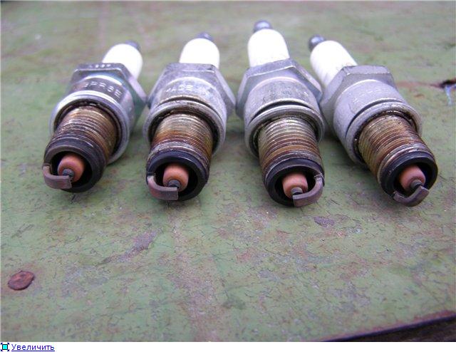

Привет!
Появился провал при нажатии на педаль газа (обороты набираются где то через секунду, и туго-туго).
Решил выкрутить свечи, посмотреть как они там.
Не понятная хрень. Две свечи нормальные, две - с красным налётом.
Природа налёта ясна, тут вопросов нет. Вопрос - почему не на всех, а только на двух?
Очистка свечей не вылечила провалы. Что еще посоветуете посмотреть?

Ну тогда просто поменяй их местами - если проблема пойдет за свечами, то меняй свечи. Если проблема останется в тех же цилиндрах - то именно в этих цилиндрах и надо искать.
Сами по себе свечи - это только индикатор. Проблема может быть в кольцах, маслосъемных колпачках, ВВ проводах и т.д.

И я присоединюсь. Недавно делал ТО-3. Обратил внимание на свечи. Не важно какие они- понравилось то, что все одинаковые.
Контроль свечей зажигания. Так выглядили свечи НЖК 2, через 10 тык. эксплуатации.
Почистил мет. щеткой, выставил зазор 1 мм, вкрутил назад.

Полечилось после замены свечей. Хотя с виду, те что стояли, были очень даже ничего себе.

А чем отличаются свечи BPR6E от BPR6ES? И свечи, что на фото выше, похожи по состоянию на мои - это нормальное их состояние, или плохие?
https://lanos.com.ua/topic/29137-raznyy-nalyot-na-elektrodah-svechey/#findComment-654971
так себе. Красное - присадки в бензин. Черный корпус - масло
