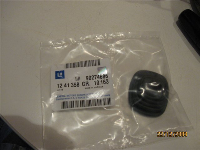

Подрулевые пыльники от опеля.
на втором фото стоят на нексии.
Себе поставил их, встали идеально. Фотки с моей попозже, когда машинку заберу с покраски

прикупил себе и земляку 4 пыльника с зеркал
еще бы хто то подсказал как снять сами набалдашники с рычагов, что б натянуть пыльник а то дырочка в нем не больше 5мм
Змінено користувачем Pavel80
Вообщем я тебе обещал отписаться та все времени нет, на ручках есть такой штиф который их фиксирует, вот тот чтиф вытягивается, легонько, чем-то острым типа шила.
а можеш на фотке намалювать
Намалевал :)
