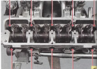

Подкинули мне тут одну мысль по поводу болтающейся оси коромысел на мемзовском двиге
ось коромысел болтается в опорах и поэтому невозможно точно выставить зазоры клапанов
есть такая мысль

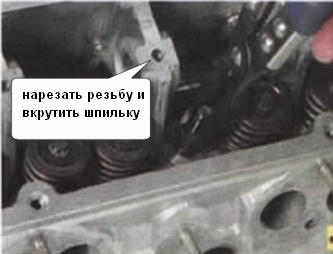

нарезается резьба и вкручивается обрезанный винт с прорезью
таким образом ось будет зажата во всех опорах
при этом отверстия в оси прижмутся к отверстиям в опорах и масло не будет травить в точке соприкосновения
ваше мнение?

На форуме тавроводов в разделе тюнинга так и делают, если постель оси сильно разбита. Я себе поставил один винт на первой опоре. Нарезал резьбу М6,прозенковал и поставил потайной заточеный винт. Прокладка крышки подстраховывает от отворачивания, на всякий случай. Если ставить винты на все опоры, то лучше их чем-то контрить, чтобы не искать их потом в поддоне...
Ось коромысел у меня не болтается, но входит от усилия руки, хотя в книжке пишут : выбить, забить??? На зазорах переделка никак не сказалась. Если в движке чтото стучит, не обязательно это ось коромысел, там еще много чего может стучать. Я заменил все в головке (два раза ось,коромысла,распредвал) но стук остался. А потом обнаружил, что разбита втулка шатуна. Заменил, и пропали все проблемы. А до этого тоже думал на зазоры клапанов, люфт во втулках, и тп.
