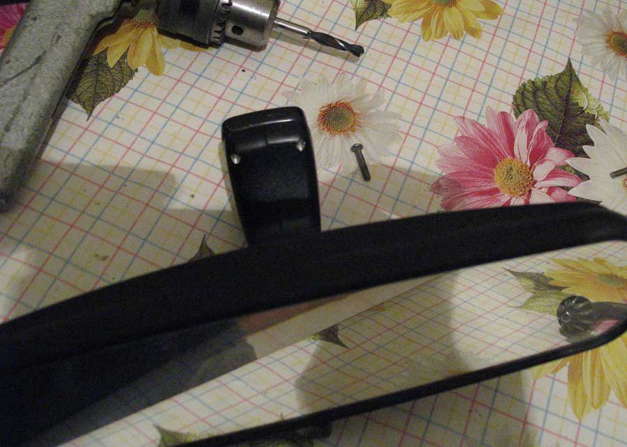

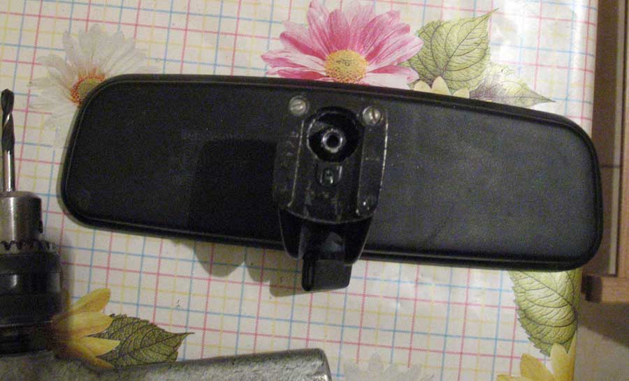

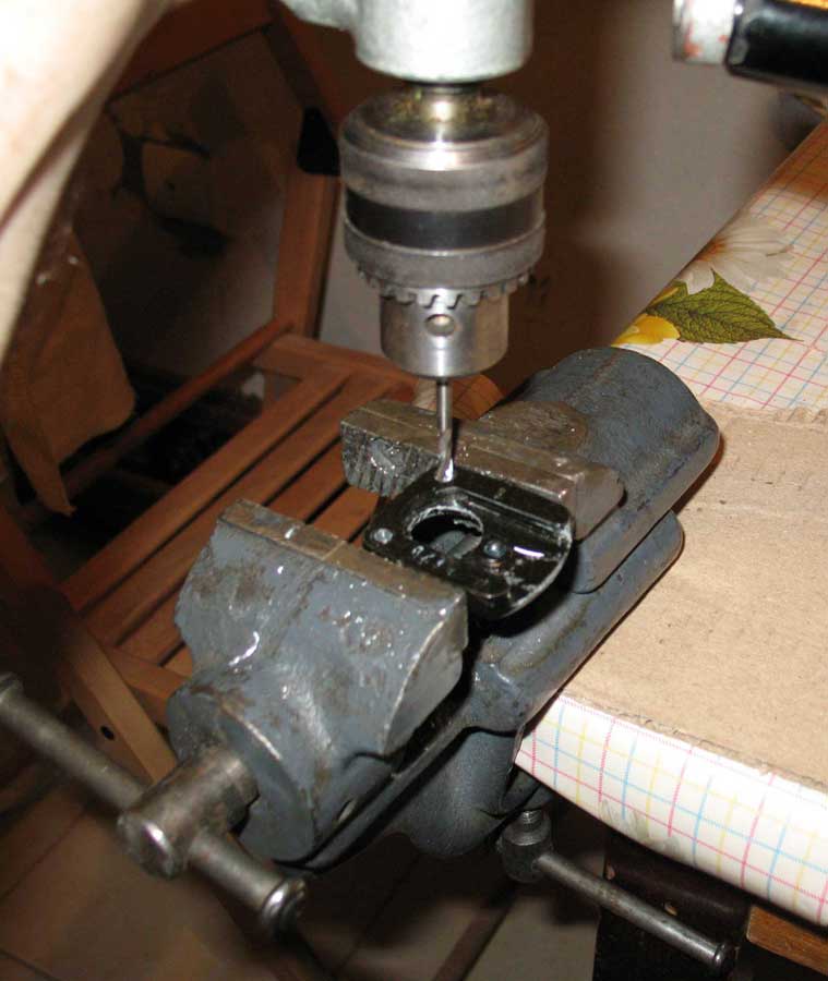

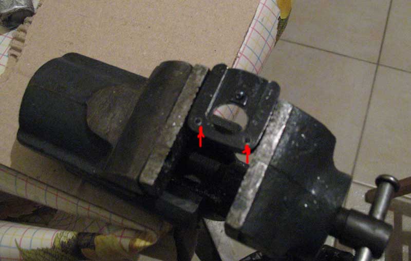

Восени 2009 року сталася прикрість з салонним дзеркалом. Воно відвалилося. Виламалася пластина, яка тримає ту всю конструкцію вкупі. Епоксидна смола помогла на місяць до першого похолодання. Тому довелося колхозити. Вийшло таке:

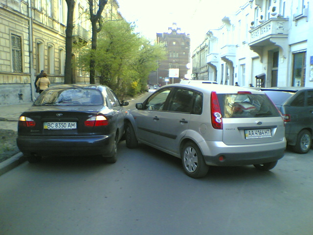

24 квітня 2010 року ДТП. Тепер остерігаюся Фордів Фієст і за моїми спостереженнями на таких автах переважно їздять жінки. З однією такою довелося познайомитися. Дуже неадекватна жіночка.
Тепер маю подряпане крило і дверку. Чекаємо на гроші з страхової.

Поздравляю с бортовичком!!!!
А киевляночка какая-то нетерпеливая попалась тебе. :ay-yay:
https://lanos.com.ua/topic/28329-fso-lanos-15/#findComment-640299
Ніяка вона не кияночка, машина в неї службова просто. Пропонував їй домовитися на місці. Але вона вперта, дві години чекали ДПС, забрали в неї права, впаяли штраф і ще франчизу має 800 грн.

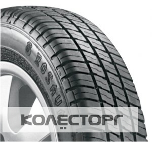

Перезув 2 колеса на літо. Тепер на передню вісь стане Росава ВС-11
2 Дебіки поїхали в село на ВАЗ 2101 доживати віку.
https://lanos.com.ua/topic/28329-fso-lanos-15/#findComment-789603
Лично мне очень нравится эта резина, один недостаток, после сотни начинает гудеть, а в целом как для лета- нормуль. Проехал на ней не одну сотню тыков (на разных авто).
https://lanos.com.ua/topic/28329-fso-lanos-15/#findComment-789636
Мені пара Росави дісталася в подарунок від тестя, від'їздила одне літо. Дебіки ще б на сезон вистачило, але краще вже нову.
