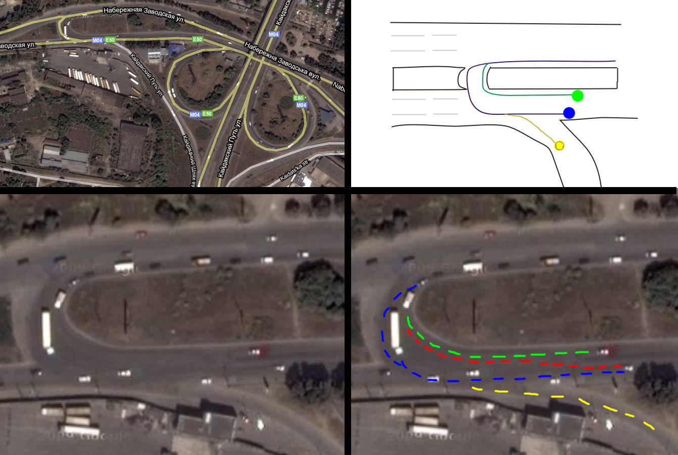

Приветствую всех!
См. схему.
Вопрос, можно ли выезжать с поворота по синей траектории?
10.4. Перед поворотом в правую сторону, в левую сторону или разворотом водитель может раньше времени занять соответствующее крайнее положение на проезжей части, предназначенной для движения в этом направлении, кроме случаев, если осуществляется поворот в случае въезда на перекресток, где организовано круговое движение, направление движения определено дорожными знаками или дорожной разметкой или движение возможно лишь в одном направлении, установленном конфигурацией проезжей части, дорожными знаками или разметкой.
Водитель, который выполняет поворот в левую сторону или разворот вне перекрестка из соответствующего крайнего положения на проезжей части данного направления, должен дать дорогу встречным транспортным средствам, а при выполнении этих маневров не из крайнего левого положения на проезжей части - и попутным транспортным средствам.
10.6. Если транспортное средство из-за своих габаритов или других причин не может выполнить поворот или разворот из соответствующего крайнего положения, разрешается отступить от требований пункта 10.4 этих Правил, если это не противоречит требованиям запретных или приказных дорожных знаков, дорожной разметки и не создаст опасности или препятствий другим участникам движения. В случае необходимости, для обеспечения безопасности дорожного движения, следует обратиться за помощью к другим лицам.
Мне удобней выезжать по синей траектории (подозреваю что нельзя так выезжать), т.к. так удобнее в дальнейшем поворачивать на мост, не надо перестраиваться. Но на этом месте часто стоят гайцы. И все стараются ехать по красной траектории. Разметки никакой нет. Перед поворотом стоит знак разворота 5.26
Что касается п.10.6, если при выезде по зеленой траектории у меня плохой обзор дороги на которую я выезжаю, это является причиной отступить от 10.4?
p.s. Поворот реальный. Днепр, Кайдакский мост. Всем спасибо за ответы.
судя по тому, как ты перевел (или кто помог перевести) правила, то можно :lol: а вообще не стоит, если нет желания платить за нарушение правил проезда перекрестков (кажись от 425грн)
для начала нужно было бы узнать, какие знаки висят, в частности перед разворотом. если тама висит знак "место для разворота", то поворот налево запрещен
второе, "має" означает "должен", у тебя ж почему-то получилось "может"
если знаками не разрешено поворачивать с нескольких полос, тогда поворот осуществляется из соответствующего крайнего положения, то есть слева от тебя мыша (читай лисапет) не должна проскочить
вот такой:
т.е. пока нет разметки, я могу только по зеленой траектории выезжать и перестраиваться потом по красной, за остальное надают по попе?
И вопрос такой еще, если при выезде, мне мешают кусты оценить, едут ли машины, по полосе на которую я выезжаю. Это попадает под 10.6?

вот, что правильно в твоей ситуации
5.26 "Місце для розвороту". Позначає місце для розвороту транспортних засобів. Поворот ліворуч забороняється.
10.4 Перед поворотом праворуч, ліворуч або розворотом водій має завчасно зайняти відповідне крайнє положення на проїзній частині, призначеній для руху в цьому напрямку, крім випадків, коли здійснюється поворот у разі в'їзду на перехрестя, де організовано круговий рух, напрямок руху визначено дорожніми знаками чи дорожньою розміткою або рух можливий лише в одному напрямку, встановленому конфігурацією проїзної частини, дорожніми знаками чи розміткою.
крайнє положення на проїзній частині - положення транспортного засобу на відстані від краю проїзної частини (середини проїзної частини або розділювальної смуги), яка не дає можливості рухатися попутному транспортному засобу (у тому числі двоколісному) ще ближче до краю проїзної частини (середини проїзної частини або розділювальної смуги);
то есть если не разрешено знаками поворачивать с нескольких полос, то поворачиваешь с крайней полосы.
если повернешь со второй или третьей полосы, тогда придется доказывать, что габариты твоего ТС не позволили совершить маневр с крайнего положения

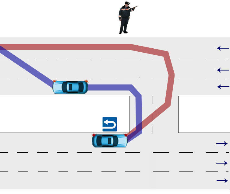

Вот еще одну схемку нарисовал.
Как я понимаю мой вариант только синий, если другое не предусмотрено разметкой. В случае красного дядька даишнег сделает атата :)
LAVe, спасибо большое за разъяснение, сэкономили мне денег, т.к. я ездил по красной траектории, больше так не буду :)

Как я понимаю мой вариант только синий...
ага, к гадалке можешь не ходить.
насчет второго варианта с гаями можно поспорить, но это бесполезная трата времени и нервов - с этими твердолобыми товарищами достаточно сложно общаться.
свежий пример. принес давеча в админпрактику постанову про скасування постановы. не приняли. причем начальник отделения смог прочесть, что там написано и даже резолюцию свою оставил. не приняли. поэтому лучше с ними не связываться

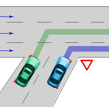

а я вам скажу, что по синей траектории ездить тоже опасно (раз попался им на удочку). пункт 11.2 гласит "Нерельсовые транспортные средства должны двигаться как можно ближе к правому краю проезжей части. " поэтому если ты поедешь чуть-чуть по крайней левой, то он может (обязательно сделает, если не занят) тебя вздрючить (если правые полосы свободны, а они свободны так как должен был пропустить ТС в этом направлении). а потом они еще ссылаются сразу на пункт 11.5 "На дорогах, которые имеют две и больше полосы для движения в одном направлении, выезд на крайнюю левую полосу для движения в этом же направления разрешается, если правые заняты, а также для поворота в левую сторону, разворота или для остановки или стоянки на левой стороне дороги с односторонним движением в населенных пунктах, если это не противоречит правилам остановки (стоянки). "
И ничего ты им не докажешь. Хотя если впереди есть левый поворот или зона разворота, то можно сослаться на то что заблаговременно занял полосу для маневра.

зеленый что-то нарушает, если учесть что примыкающая дорога под хорошим углом?
https://lanos.com.ua/topic/28183-povorot-na-levo-vyezd-v-krayniy-pravyy-ryad/#findComment-638255
Ні, не порушує.
Тому і кажу, що виїзд з розвороту, як у топікстартера, можливий.

Можно так ехать, причем если выходить из синей траектории то у тебя будет приоритет. т.к. для остальных разворачивающихся, ты будешь "помехой справа" и они обязаны будут уступить тебе дорогу.
По этому поводу в билетах есть еще и вопрос мол кто кому при развороте должен уступить дорогу вы - водитель легкового, который прижался левым краем к разделительной бровке при развороте, или водитель грузового, который находится по правую руку от вас.
Не художник по этому не нарисую... а у кого есть билеты полистайте - найдете

... Самый первый раздел правил, определяющий термины и понятия содержит термин "разворот"...
определение в студию
Действительно, в только найденной онлайн-версии правил этого определения не нашел... Это сильно подкашивает мою версию трактовки маневров, однако далее по тексту правил встречаются как термин "поворот налево", так и термин "разворот", причем иногда правила движения для этих маневров одинаковые (поворот и разворот разрешены или нет), иногда разные (разрешен только один из маневров). Следовательно, это два разных маневра и обьединять их в один повторяющийся не стОит.
обосновывай, с какого перепугу у разворачивающегося возникло преимущество на равнозначной дороге.
На равнозначной - нет. а вот на т-образном перекрестке (рисовать лень), когда ты съезжаешь с "ножки" направо в "шапочку" по зеленой стрелке, а там кто-то разворачивается на свой зеленый - то у него преимущество, определенное целостностью маневра. а если рассматривать разворот как 2 поворота налево - то у тебя преимущество, ты у него помеха справа. но я склонен считать, что разворот - это именно разворот, а не пачка левых поворотов.

По моей версии повернуть (пардон, развернуться! - это существенная поправка) можно в любой ряд, хоть в самый правый, если тебе в него нужно. главное - не создавать помех тем, кто едет по этой части дороги. перестраиваться "по диагонали", пересекая сразу несколько полос, ПДД не запрещают.
А разве в начале разворота по синей траектории вы не попадаете на встречку?Ведь по логике встречным тоже разворот разрешен.
https://lanos.com.ua/topic/28183-povorot-na-levo-vyezd-v-krayniy-pravyy-ryad/#findComment-661610
Можно ехать по любой траектории. Главное, перед разворотом занять крайнюю левую полосу, на что и ловят там гайцы. Регулярно езжу в этом месте по желтой и по синей траектории, в том числе и перед носом у гайцов.
