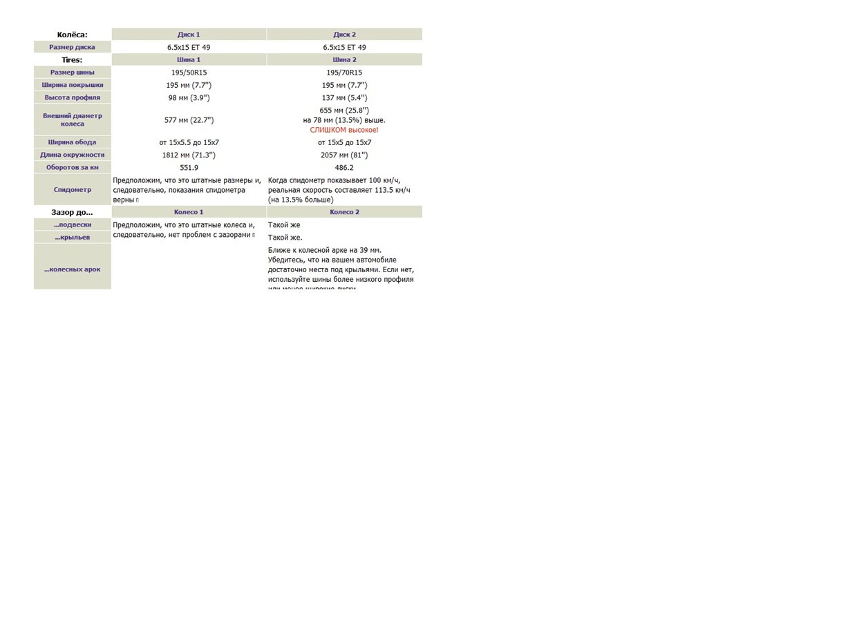

Подскажите у меня сейчас стоит 195/50/15 подогнулись 4 ската Pirelli Pzero K4 195/70/15 раллийные с курсовой устойчевостью, реально их впехнуть? Затирать будут? Ланос 1,6
Думаю 70 профиль слишком ) не забываем о поворотах на скорости...
