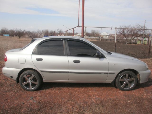

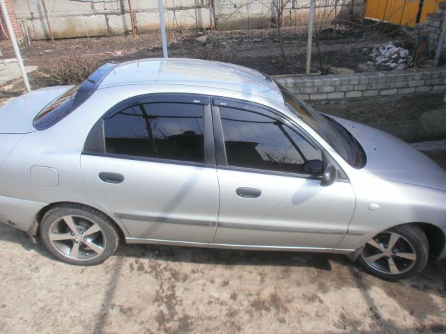

https://lanos.com.ua/topic/28101-i-u-menya-15-kolesa/page/5/#findComment-1222811
:yes: :yes: :yes:
я сегодня прикупил диски, завтра буду брать резину и переобуваться))) только вот думаю какую :) 195/55 р15 или 195/50 р15???
https://lanos.com.ua/topic/28101-i-u-menya-15-kolesa/page/5/#findComment-1223680
вот чистенькая med_gallery_26170_3153_626826.jpg вот есчё med_gallery_26170_3153_1651125.jpg вроде пресмотрелся теперь уже супер и марангони в 55 нет а если не марангони то и 55 нормально будет мне так кажется
