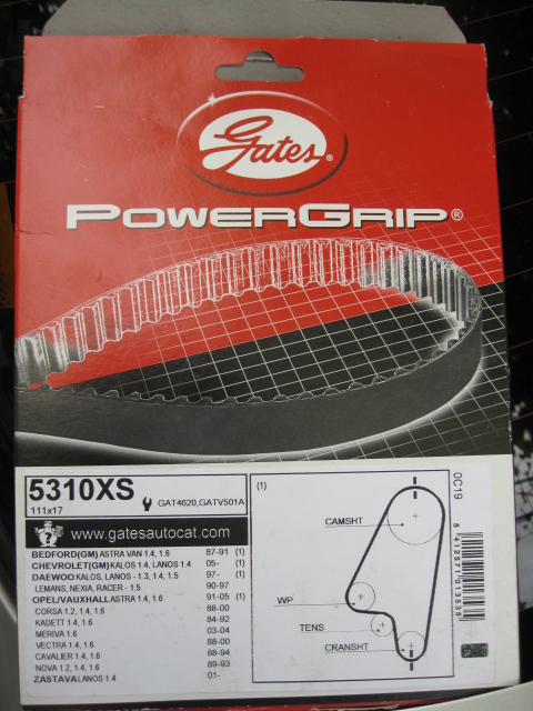

1. Заміна ременя ГРМ на 68тис.Ремінь Gates =92,5 грн. Робота могорич знайомому механіку :).
Поздравляю с покупкой авто и началом БЖ.
Не понравился ремень ГРМ, который ты поставил. Советую внимательно почитать темы про ремни ГРМ. Для 1,5 это очень важно.
Удачи. :beer:
https://lanos.com.ua/topic/27730-bortoviy-zhurnal-kucherator/#findComment-628132
Martine, пардон, что влажу в чужой БК.. Но чем именно не понравился ремень гейтс? ))))
Как бы это самый лучший ремень ГРМ для наших машин, если он, конечно, не паленка.
https://lanos.com.ua/topic/27730-bortoviy-zhurnal-kucherator/#findComment-628173
Самый лучший- это тот, на который нареканий нет. Я знаю только один- GM (оригинальный). Еще никто не написал, что порвался стоковый ремень до 60 тык. Другие ремни- то же хороши, но очень много подделок.
В этом случае, меня смутила цена. Оригинал сейчас стоит около 200 грн. Вот и написал. <_<

Щодо ременя, наскільки знаю є ще дешевший Dayko,читав тут на форумі що багато народу ставлять Gates,тому його і поставив.
Щодо ціни, всі з/ч купляю по гуртових цінах на гуртовні, де маю знижку. Так,на цій гуртовні його ціна біля 120 грн. А ремінь GM можливо би й купив, але його просто там не було :)

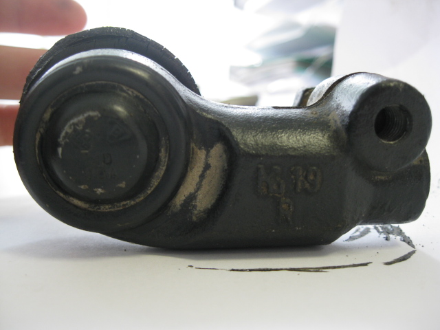

Ось такий ремінь ГРМ ставив

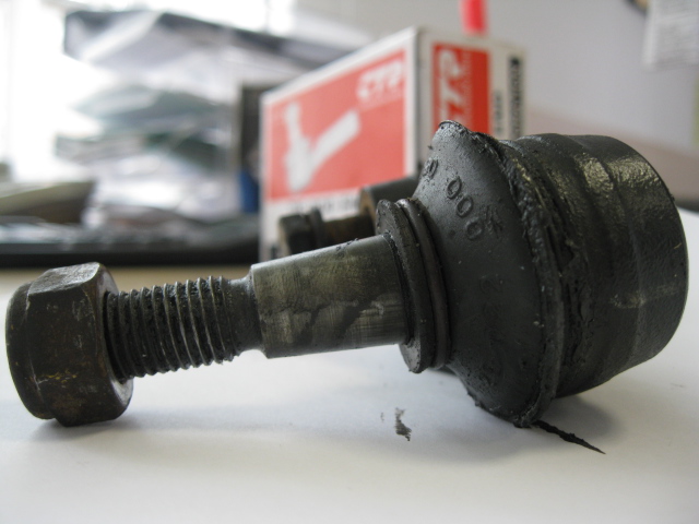

Визначив причину стуку з правої сторони, стукав наконечник рульової тяги. Замінив, поставив ось такий CTR=72 грн.
Старий уже в не робочому стані :)
gallery_27173_1603_108621.jpg,
Змінено користувачем kucherator

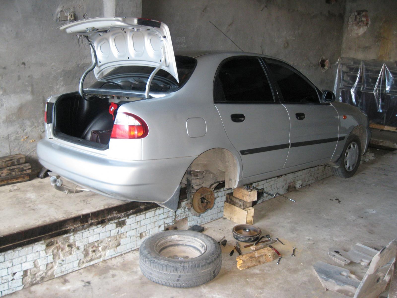

Маю трабл :(. Сьогодні заїхав на яму, хотів подивитися до ручника, бо не тримав. Виявляється треба міняти тросик.
Але крім того виявилось, що задні гальма взагалі не ловлять, ловить лише переднє праве колесо. Гальмівна рідина є.....
Завтра на роботі буду дивитись, що і як....походу щось з циліндриками. Заржавіли чи що!?.....

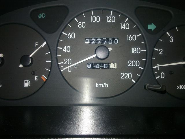

Ну і сьогодні такі цифри на одометрі були
А че у тебя при скорости 80 км/ч на тахе "0"? :shock:
https://lanos.com.ua/topic/27730-bortoviy-zhurnal-kucherator/#findComment-654884
Отдыхает. В таха - перекур  :D
https://lanos.com.ua/topic/27730-bortoviy-zhurnal-kucherator/#findComment-654889
Аааа, гг. Так я прошивку тестив, мені спочатку прошили без тахометра, а потім поміняли :)
Сам як сів в машину, почав їхати, мало в осад не впав, швидкість є, а тахометра німа :).

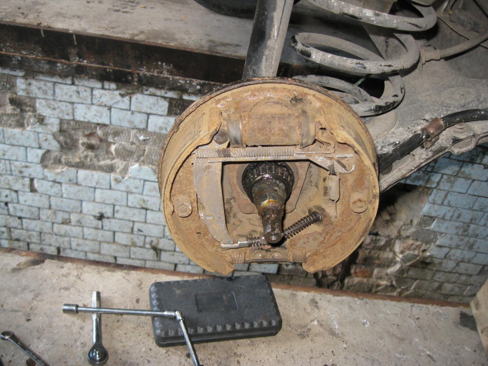

Зробили мені сьогодні ручник. Довелось купити лівий та правий троси, вартість 45 грн/шт.Старі позаклинювали і не рухались всередині.
Завтра мабуть куплятиму гальмівні циліндрики,та мінятиму їх, мої повністю заржавіли, короче їм ппц!
По можливості зафоткаю, покажу цей жах :).

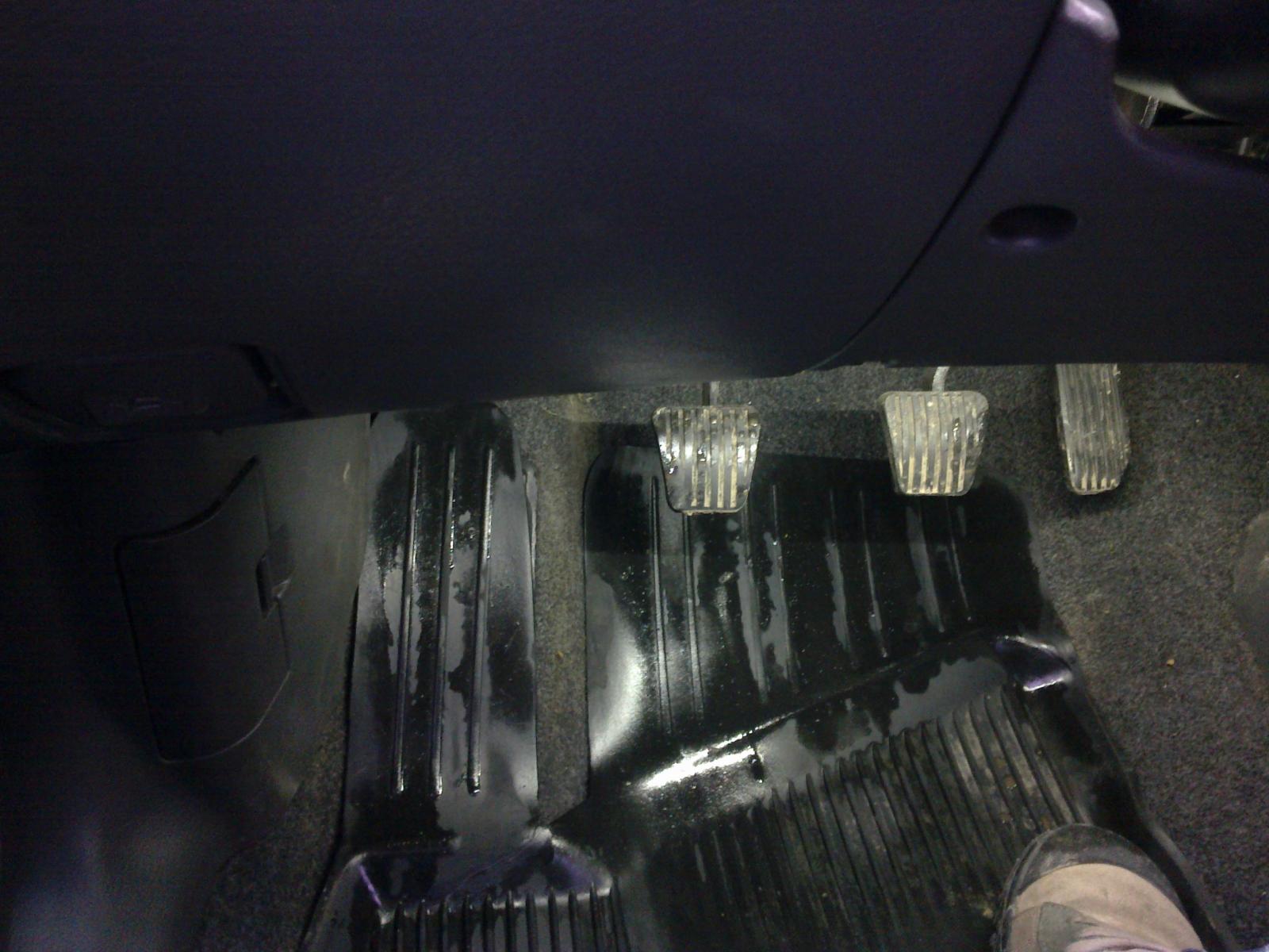

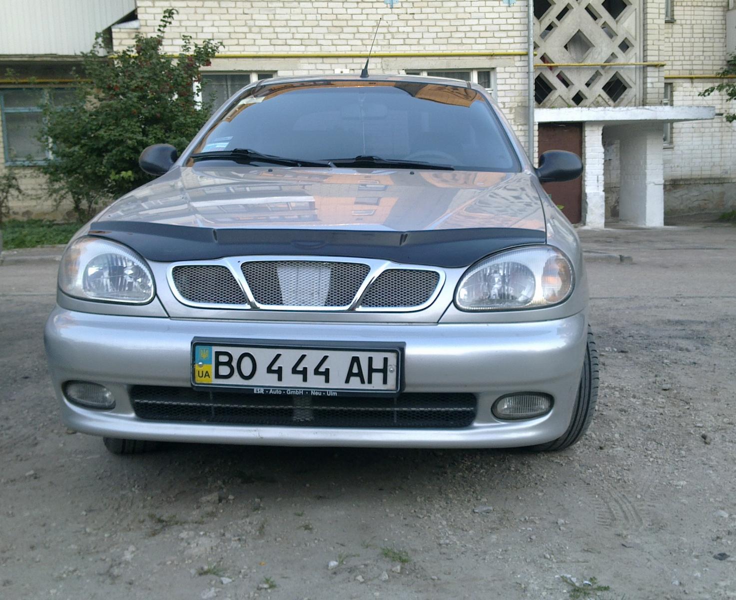

Обіцяні фото поржавілого барабана та заклинених циліндриків

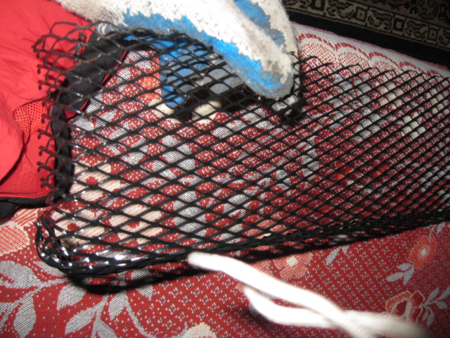

Решітку в бампер загинав руками та підганяв по розмірах. Однозначно хотів монтувати її тільки спереду (так більше подобається) :)
Так тепер виглядає моя решітка та бампер :)

За період який пройшов. Суттєво змінився кілометраж, тепер він такий :) (за якість соррі, всьо телефоном зроблено)

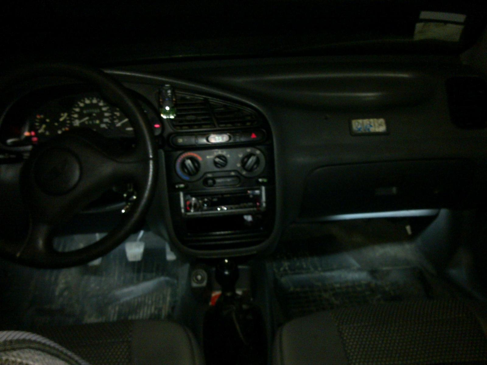

Дуже багато начитався про те, як народ робить підсвітку ніг. Теж захотів ;)
Використовував cвітлодіодні стрічки на SMD діодах, довжиною 30 см. Брав тут - http://d1.at.ua/
Так виглядає вдень...
Ну, а так вночі...
з включеним плафоном
Поки дуже подобається :).Підключив то все добро до лампочки підсвітки попільнички. Тобто працює разом з габаритами.
