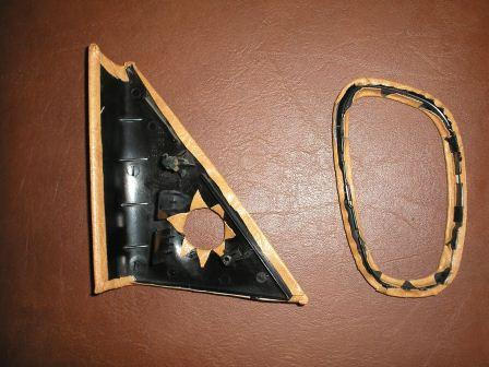

Пересмотрев форум решил себе немного преобразить машинку ... тем более, что салон не совсем новый :joking:

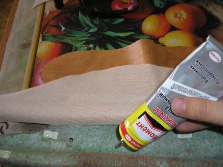

сначала выбор ткани - купил на куреневке 1 пог. м. кожзама - 30 грн.
клей "момент" :crazy: - две упаковки 125 и 30 гр. - 20 грн.
и того 50 грн. ... и день работы :joking:

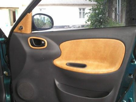

что получилось судите сами ... (на снимках получилось почему-то светлее чем в натуре ))

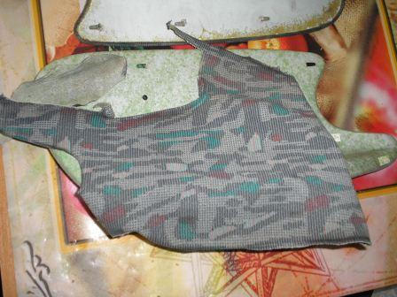

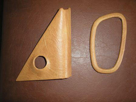

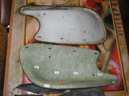

А де ж фото готової деталі, бо покищо видно лише стару вставку обтягнуту з завода тканиною в тон до сидінь???
https://lanos.com.ua/topic/27681-menyaem-vstavki-na-karty/#findComment-626957
минутку :D не могу остальные вставить в тему ... пишет размер большой :joking:
https://lanos.com.ua/topic/27681-menyaem-vstavki-na-karty/#findComment-626958
потом приложил старую ткать к своей и обвел ручкой по контуру... вырезал и наклеил ... (клеил начиная с середины и натягивал, растягивал на края)

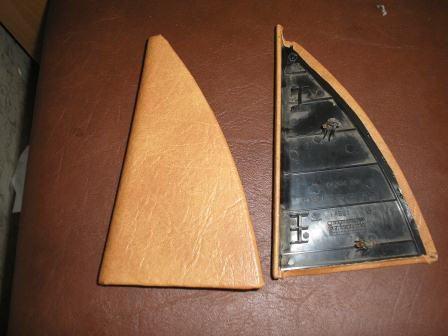

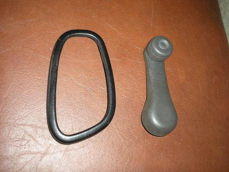

то же самое с отдельными деталями...

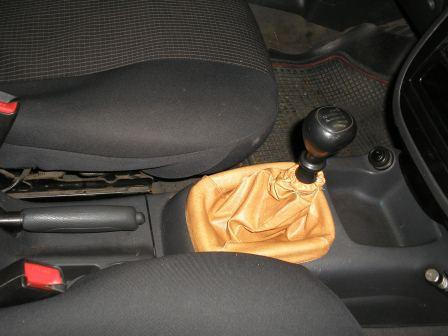

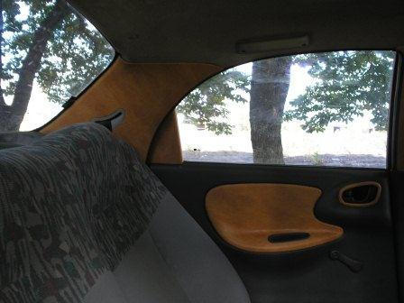

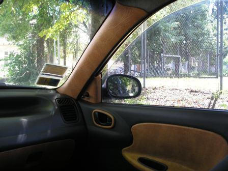

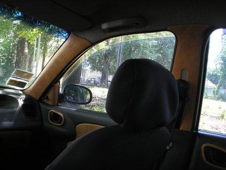

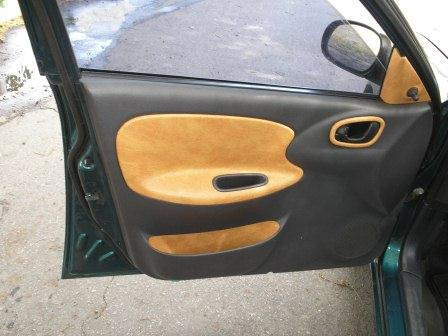

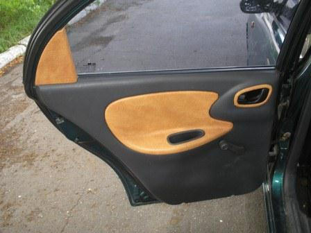

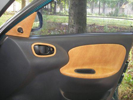

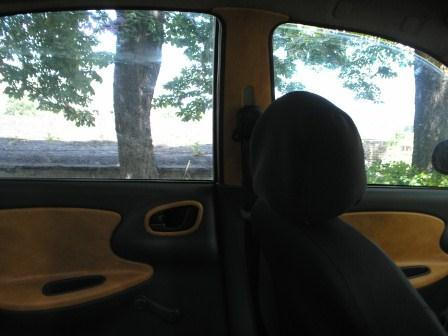

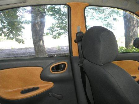

и собираем все в кучу ...

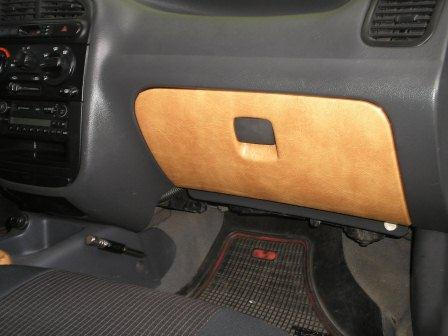

из того что осталось обклеил бардачок и сшил чехол ...
https://lanos.com.ua/topic/27681-menyaem-vstavki-na-karty/#findComment-626977

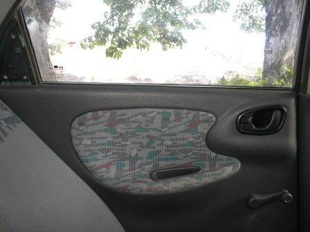

кстати а было вот так ...
и сори за корявость изложения :joking: новичок же :beer:

5 балов!
Какого цвета авто?
https://lanos.com.ua/topic/27681-menyaem-vstavki-na-karty/#findComment-627134
темно-зеленого :joking:
кстати кто подскажет как снять вставки которые под ремнями безопасности и те что сзади ?? хочу еще их заклеить :crazy:

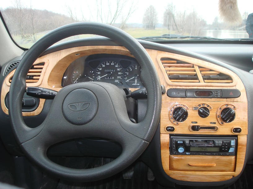

... осталось немного торпеду подшаманить. где-то давно видел ...
примерно вот так :wink:
Спереду, там де ремні, знімаються легко. Береш з краю, там де центральна стойка, і ніби тягнеш на себе. Вона просто зачіпляється за виступи на стойці. Придивися уважно на авто і все зрозумієш. А ззаду тягнеш на себе і все.

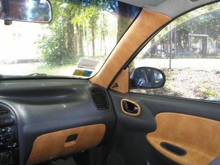

Карты и всё остальное супер! :bravo:
Но деревянная торпеда по совету pmo просто не как! :o

Видно что у человека есть умения делать что-то своими руками. Класс, аккуратно!!! Вот только цветовая гамма немного :crazy:
Вставки, что между дверями и правда, снимаются легко, главное - правильно потянуть. А чтоб снять задние, необходимо снять полностью задний диван, и выкрутить крепление ремней безопасности задних пассажиров. Иначе никак. Сам недавно обклеивал кожей задние накладки арок колес, по-этому, знаю что пишу.

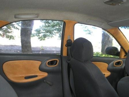

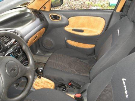

всем спасибо за советы... все снял, обклеил... скину позже новые фотки :rolleyes:
https://lanos.com.ua/topic/27681-menyaem-vstavki-na-karty/#findComment-629995
остался ручник, руль и думаю ... еще карманы на передних дверях изнутри :joking: (видать клей момент вызывает таки зависимость :D )
вошел во вкус... уже есть идеи по поводу изменения подсветки панели приборов (разными цветами)... :energy::joking:
продолжение следует ...
