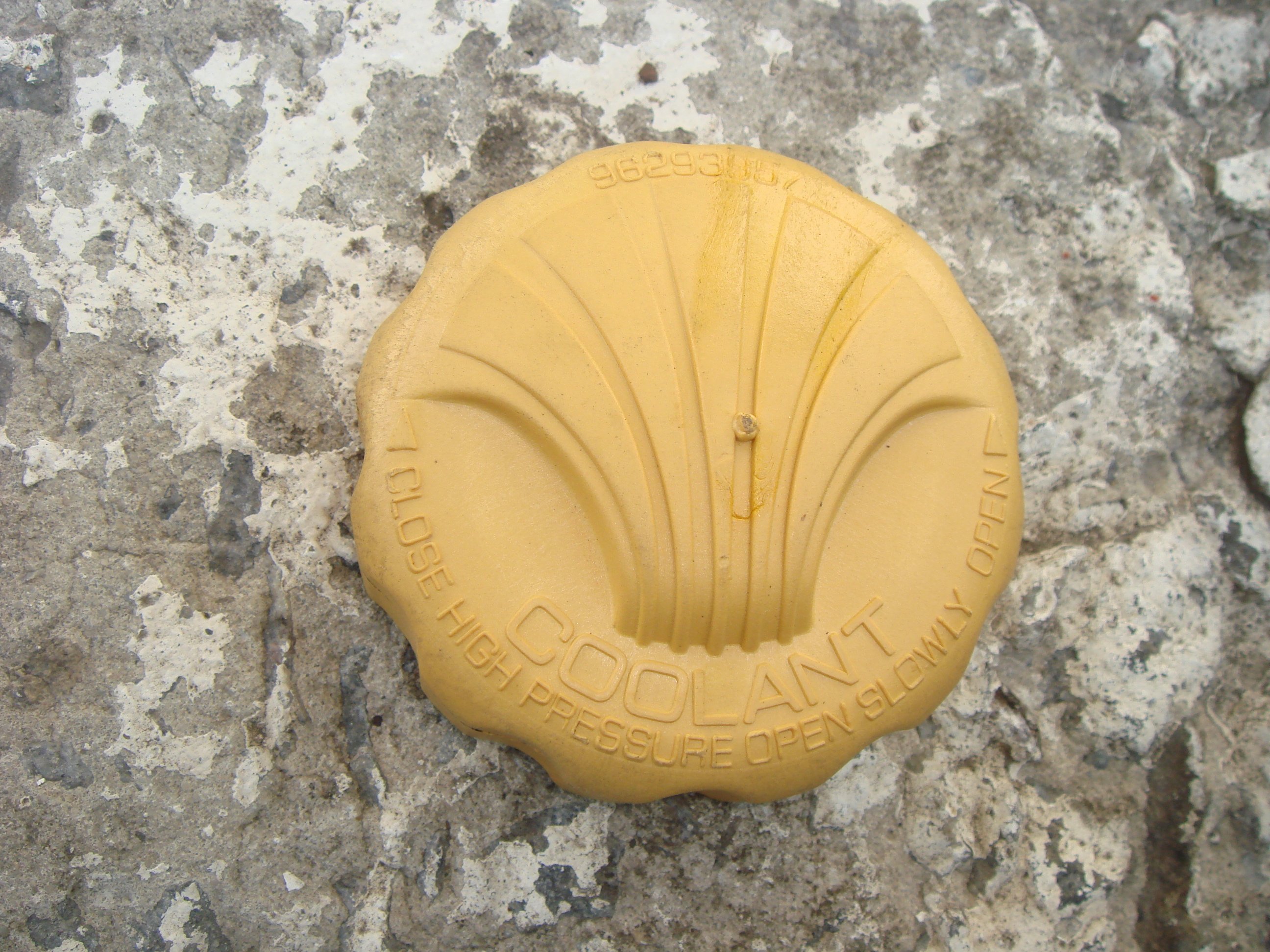

можно меня поздравить.. -)
наконец то проблема решена, все оказалось в крышке.
Спасибо всем за советы, особую благодарность выражаю
действительно дело было в крышке
за советы по промывке системы охлаждения.
Все дело в том, что на рынках/магазинах оригинальных запчастей не всегда найдешь.
Говорили - меняй крышку. Вот я и покупал, только все они не плотно садились, и был небольшой люфт.
Вот такую крышку бачка я не рекомендую!!! Я их опробовал около 20 новых и все не подошли. ec72d9c3e9ee.jpg
А вот тот самый оригинал, стоит около 40 грн., в фирменной упаковке с каталожным номером, производства Кореи (GM). С первого раза подошел.
все работы были сделаны на СТО МАG (Сергей), ему также отдельное спасибо за качеств, цену и сервис. Все очень понравилось, буду заезжать.
Всем удачи!
