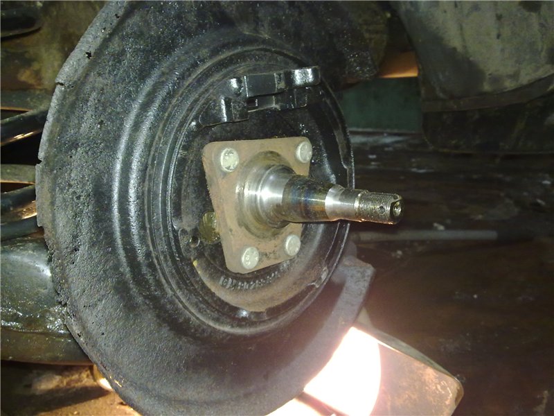

ЗДТ
А теперь о плохом... лопнула задняя правая пружина, хочу теперь поставить усиленные...
Теперь машинко ждет внеплановый ремонт - замену задних пружин!
https://lanos.com.ua/topic/27061-t-100-turbo-iz-chernigova/page/7/#findComment-1158116
Angellino, мда...Щиток просто в ужасном состоянии...Лучше бы наверное ты бы его не ставил. Портит всю картинку! :verysad:
https://lanos.com.ua/topic/27061-t-100-turbo-iz-chernigova/page/7/#findComment-1158492
А можно такой вопрос Angellino, листая форум где-то видел (и подразумевал), что если хочется поставить ЗДТ, то нужно задний мост(может не совсем прав в терминологии) брать с нубиры кажись, или можно просто барабаны поменять на ДИСКИ??
https://lanos.com.ua/topic/27061-t-100-turbo-iz-chernigova/page/7/#findComment-1158540
to TenderFog, мне этот щиток кушать или нет - смотреть как он гламурно выкрашен и блестит на солнце, Саша, прости, но раскидываться деньгами на писечку у меня желания нет! Свою главную ф-цию, а это защита от песочка и основа для крепления суппортов мои щитки выполняют на 100% А комплект вот этих вот механизмов ЗДТ мне вышел в 600 грн.!!! Переборка, пескоструй и покраска еще 100, работа 300 ИТОГО: 1000 грн.! Подключение ручника входит в эту сумму и чуточку позже, когда потеплеет или раньше сделаем еще ручник!
to Kost9lbrik, этот вопрос уже 100 раз обсуждался по форуму! Механизмы ЗДТ можно поставить на сток балку или все вместе балку и механизмы ЗДТ от ОВА поставить вместо сток. Правда зачем это нужно, если у тебя родная балка ничем не хуже от ОВА, а в варианте ЗДТ от Астры Ж или Меривы вообще ничего доделывать не нужно, это я сейчас о подключении ручника... отаке!
А теперь о главном... по тому как теперь останавливается авто можно сказать, что замена ЗБТ на ЗДТ имеет место быть! При резком замедлении чувствуется, что в работу передних тормозилок, а они у меня от ОВА под 256 мм торм. диск включаются еще и ЗДТ, при этом авто останавливается заметно быстрее от сток варианта с ЗБТ... бомба! Осталось подключить ручник и проверить на сухом покрытии тормозной путь с 60 или 100 км/ч... очень интересно сравнить результаты со стоковыми ЗБТ!
