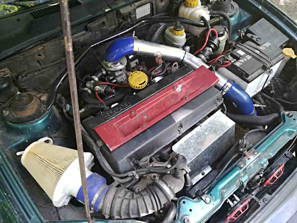

Двигатель:
— свап 2.0л B205R турбо вместо 2.0л X20SED атмо 133 л.с. [completed];
— свап 2.0л X20SED вместо 1,5л A15SMS [completed];
— МКПП Сааб FM 55 507 ГП=4,05 или более понятным языком F25;
— стайлинг подкапотного пространства;
— впуск Saab, фильтр нулевого сопротивления K&N;
— выпуск - прямоточная с-ма 2,5", downpipe 3", глушитель (задняя часть) от Remus;
— reprogramming ECU под Stage 1 by -=Mr@zE=-, ожидаемый результат 240 л.с. и 300 Номов момента, по факту 200-1 л.с. и 340 Н·м...;
— Замена ТКР на TD04HL-15T Сааб 9-3ОГ(9400) Aero ;
— Reprogramming ECU под Stage 2 by ?, ожидаемый результат 280 л.с. и 400 Номов момента, по факту скоро в БЖ...

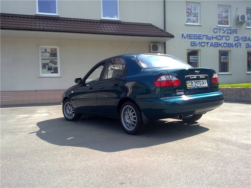

Еще до прохождения ТО-1 было решено менять сток железки R13 на литые диски, но вот незадача, выбор этих самых литых дисков просто зашкаливает, хочется с изюминкой,
но не очень дорогие, объездив весь город в поисках подходящих наткнулся на продукцию Lawu wheels, дешево и сердито подумал я и прикупил вот такие:
и понеслась душа в рай... после смены дисков мне пришла в голову еще более навязчивая идея поменять своего венгерского тигра TIGARA на продукцию более именитых брендов,
выбор пал на покрышки DUNLOP SP SPORT 200 вот такие:
как потом выяснилось зарекомендовавших себя с самой лучшей стороны, но обо всем по порядку :)
