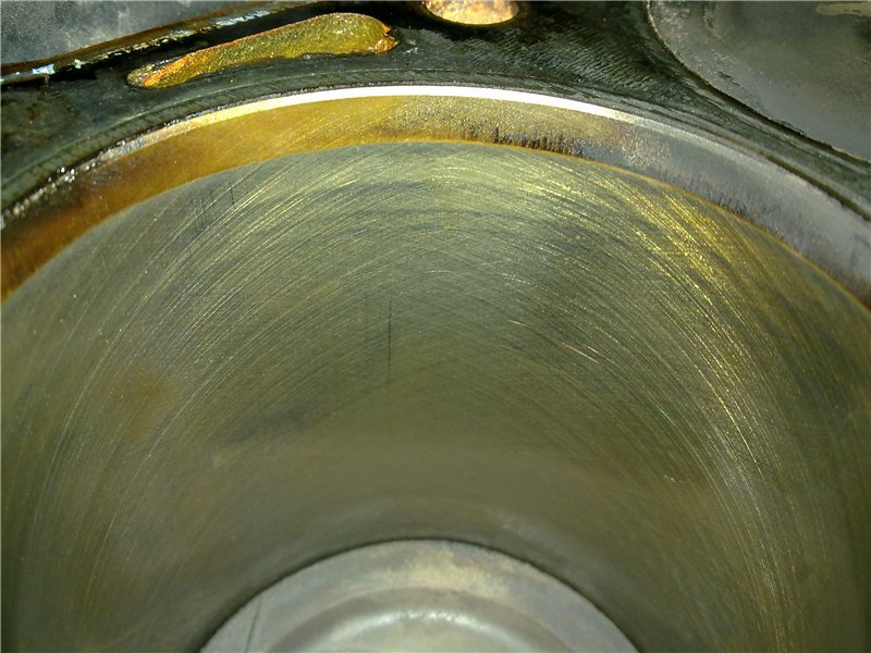

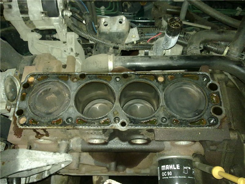

По случаю сделаю небольшой фотоотчет... пробег авто на данный момент 75 тыс.
Как видно на фото выше в цилиндрах все еще остался заводской хон, на выпускных клапанах ГБЦ после такого пробега красный нагар, впускные с минимальным нагаром!
По снятию ГБЦ было потрачено времени 2-3 часа, остальное до конца дня это сборка и установка з/ч, а именно: ремень ГРМ, ролик, ремень ГУР - генератор, стойки стаба, гофра, прокладка ГБЦ, прокладка клапанной крышки, замена ОЖ. Был нюанс по ремню ГРМ (старый ремень был немного уже нового, из-за этого новый ремень притирало об защиту), но после доп. снятия и установки в обратном направлении вопрос решился сам собой! Что самое интересное так это маркировка ролика INA, на фото ниже... вот вам и Канада... После осмотра старого ролика было решено оставить его до следующей замены ремня ГРМ!

??? А че это за ТО такое со вскрытием мотора??
https://lanos.com.ua/topic/27061-t-100-turbo-iz-chernigova/page/6/#findComment-1055211
Если внимательно посмотреть на фото БЦ видно подтек масла между 2 и 3 цилиндрами... меняли прокладку ГБЦ... были подозрения, что масло попало в ОЖ... оказалось все норм, но прокладку для профилактики поменяли!
https://lanos.com.ua/topic/27061-t-100-turbo-iz-chernigova/page/6/#findComment-1055491
Angellino,Хон конечноcg.gif,но по идеи на таком пробеге он никуда не денется.Ролики надо было покупать SKF,для себя же....

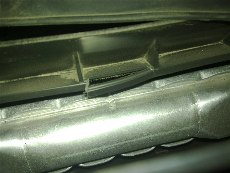

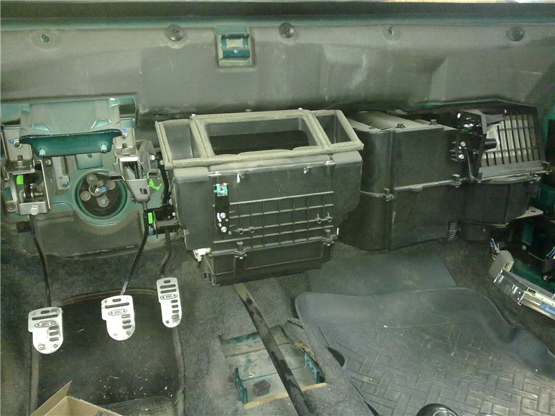

После 4 лет эксплуатации и 75 тыс. км пробега печурка моего авто приказала долго жить... а все это ... "еврорейские" дороги нашего любимого государства... вот думаю для Польши или там другой нормальной страны этот вопрос тоже актуальный? Почему радиатор отопителя именно для Украины именно с завода не ставить на заклепки ... его калатить! Сцуко а теперь нужно разобрать торпеду и почувствовать себя в роли конструктора народного автомобиля, ну почему это так печально! Итого на эту пятницу: ремонт печурки, регулировка головного света, покраска зимних железяк R14, печурку как сделаю - фотоотчет!

Торпеду можно не снимать!
https://lanos.com.ua/topic/27061-t-100-turbo-iz-chernigova/page/6/#findComment-1081692
упс, а это как :shock: если есть где-то мануал прошу ссылочку!
https://lanos.com.ua/topic/27061-t-100-turbo-iz-chernigova/page/6/#findComment-1081927
Все делаеться из салона снизу,где крышка нижняя черная. Я так не делал,но делали при мне,не снимая торпеду. И даже де то читал на форуме о такм методе.
https://lanos.com.ua/topic/27061-t-100-turbo-iz-chernigova/page/6/#findComment-1081986

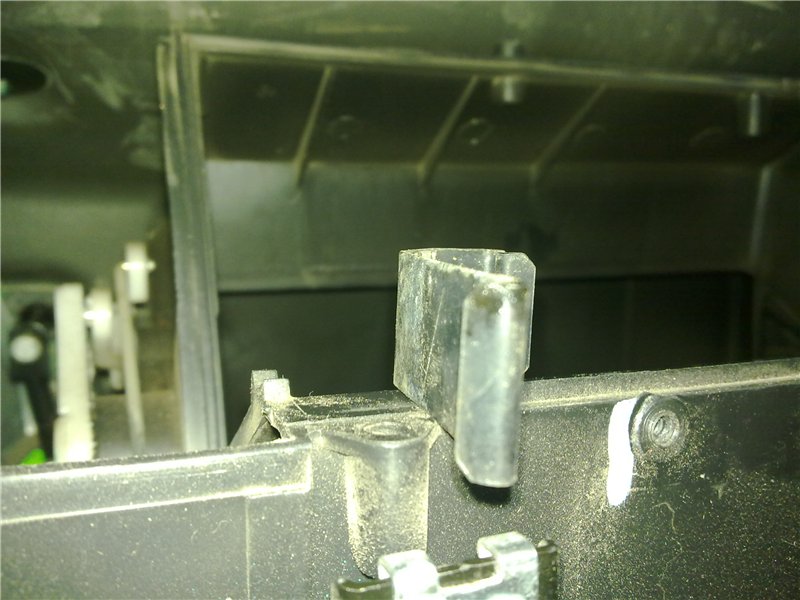

По итогам ремонта печурки небольшой фотоотчетик... смотрим и делаем выводы...
Данная процедура рано или поздно затронет и Вас!
Ось зла или заводской дефект в конструкции отопителя! Тут думаю но коммент...
А это та самая скоба, которая держит радиатор отопителя за кромку перемычки выше!
последняя как правило находится на дне корпуса печки...
Выход из этого пложения был найден в виде новой, более усиленной скобы, которая в свою очередь болтиком прикручивается к перемычке на фото выше... фокус получился, печурка вновь радует теплым воздухом!
