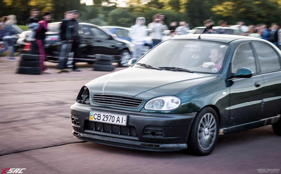

Леш, ты прежде чем городить новое - подтяни сопли уже существующему. У тебя турбо 2,0 в кузове 1100 кг "валит" 14,9 - это стыд и позор. И не пеняй на зацеп, эти сказки можешь на драйве рассказывать.
https://lanos.com.ua/topic/27061-t-100-turbo-iz-chernigova/page/54/#findComment-2108451
Одно из последних мероприйтия у на в городе... Burnout отдыхает)))
, Рома, ничего удивительного, 200 л.с. под капотом, авто без настройки, увы( но с потенциалом 300+
