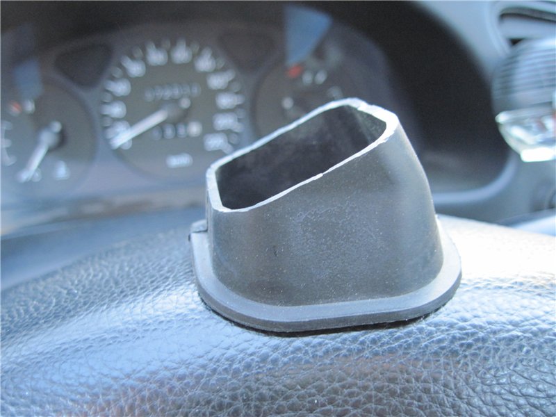

Заинсталлировал левый подрулевой переключатель от Лачетти... Потратил где-то 3-4 часа, но результатом доволен, вышло все по фэн-шую... теперь ищу правый :) В процессе работы было несколько "нюансов". Первый и самый проблемный - ответка фишки на моей проводке (под габариты) была 4-х контактной... а сама фишка на подрулевом 6-и... Решил проблему перестановкой фишки от родного на подрулевой от Лачетти, по кол-ву задействованных контактов там все болт-он. Ну и самый последний "нюанс" это пыльник на подрулевом переключателе от Лачетти. Была мысль выдрать все и послать к бабушке, но потом решил провести эксперимент и надо сказать получилось все очень удачно :rolleyes: Подрезал чехол рулевой колонки, а также сам пыльник (см. фото ниже), после чего все встало на свое место как родное! Ну а теперь осталось еще найти правый

Фото после инсталляции левого подрулевого Лачетти...
Лишнее...
