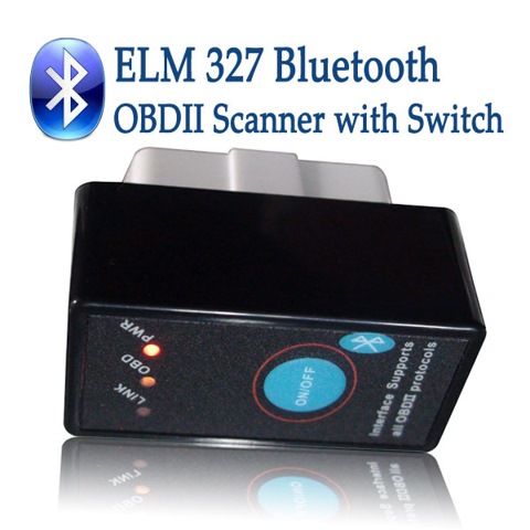

3) Прикупил всем известный OBDII сканер ELM 327... версия как на фото ниже!

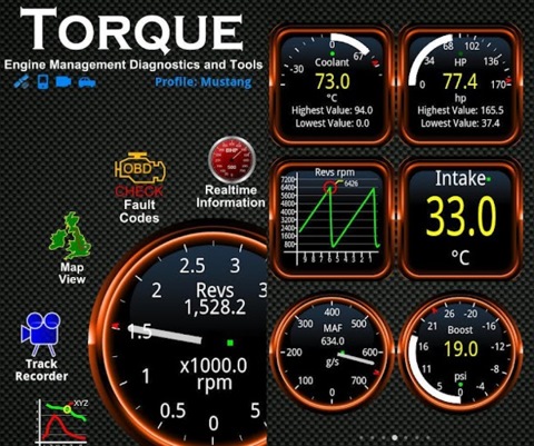

Осталось дело за малым) купить планшет под управлением Android и установить в него ПО Torque, после чего вопрос с диагностикой моего авто решится раз и навсегда!
