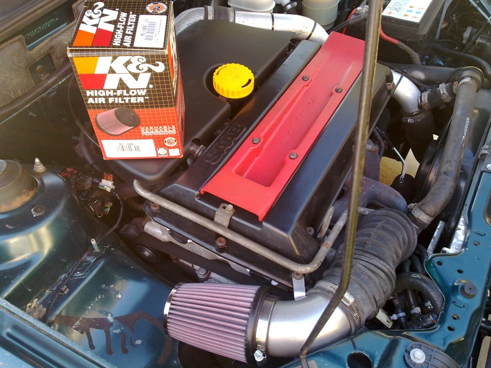

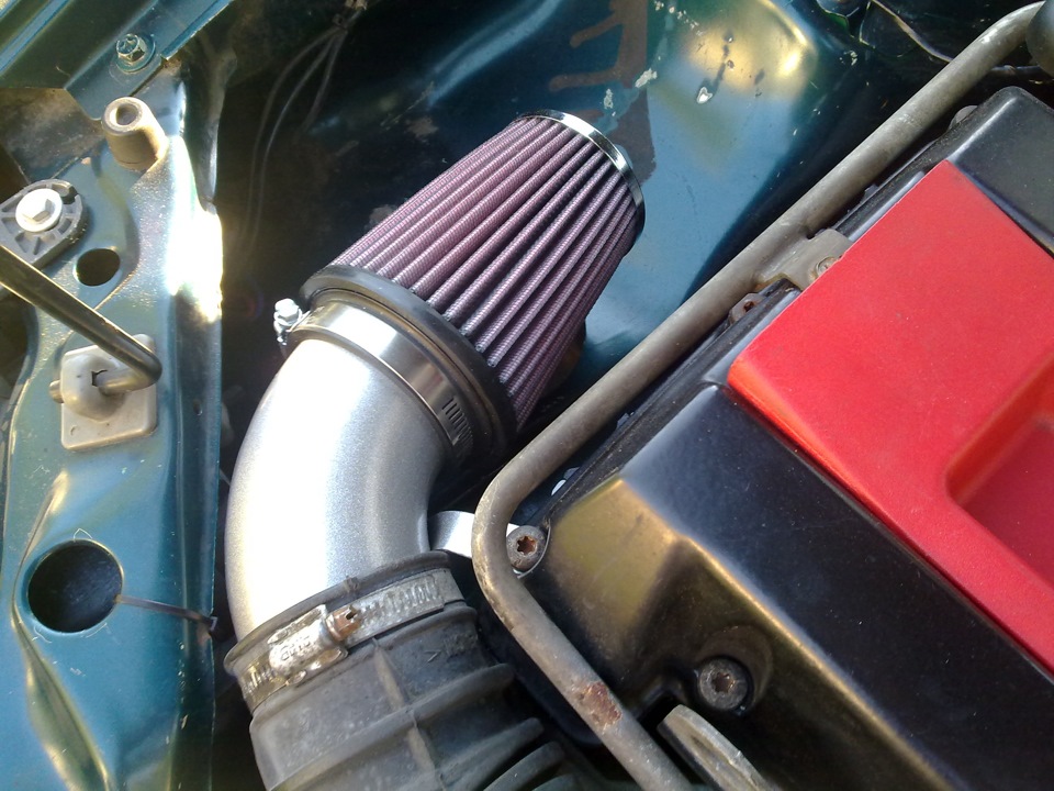

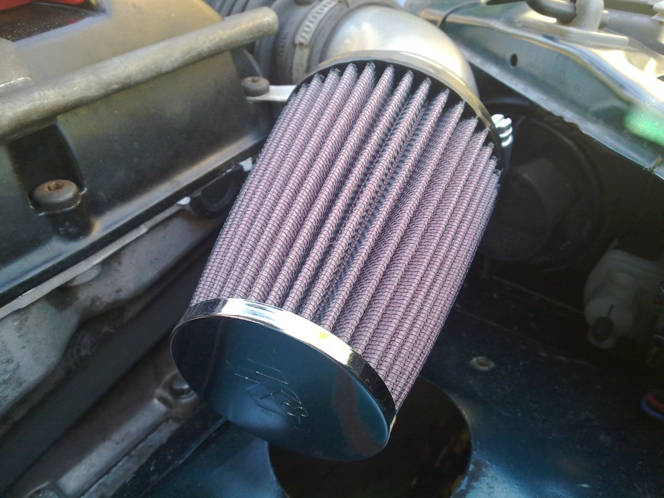

Приехал ко мне мой новый нуль, оригинал made in U.S.A. K&N RC-2600!
В процессе ожидания получилось доделать родной саабовский А-пайп для болт-он установки ФНС!
Как это не странно помог наш черниговский вторчермет, будем обращаться, оказывается оч полезная организация)))
Благодаря последнему удалось найти оч удачный пайп — переход под 45 гр., нерж, внутренним диаметром 70 мм… как раз под ФНС 73 мм!
После пескоструйки и порошковой покраски это теперь еще и элемент стайлинга подкапотного пространства)
Далее выкладываю немного фото красоты, качество изделий K&N как всегда на высоте!
