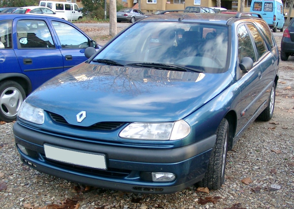

від якого автомобіля у вас губа на спорт бампері стоїть,і чи кріпиться без проблем? і де купляли якшо не секрет?
Змінено користувачем smag
https://lanos.com.ua/topic/27061-t-100-turbo-iz-chernigova/page/25/#findComment-1821674
, губа от Рено Лагуна первого поколения фаза 1., рестайл и фаза 2 идет уже без вырезов... Подходят что та что та, купить можно на разборках, но это большая редкость, продают обычно только вместе с бампером(
Сам долго искал такой вариант, но нашел чисто случайно через продавца на Драйв2.ру...

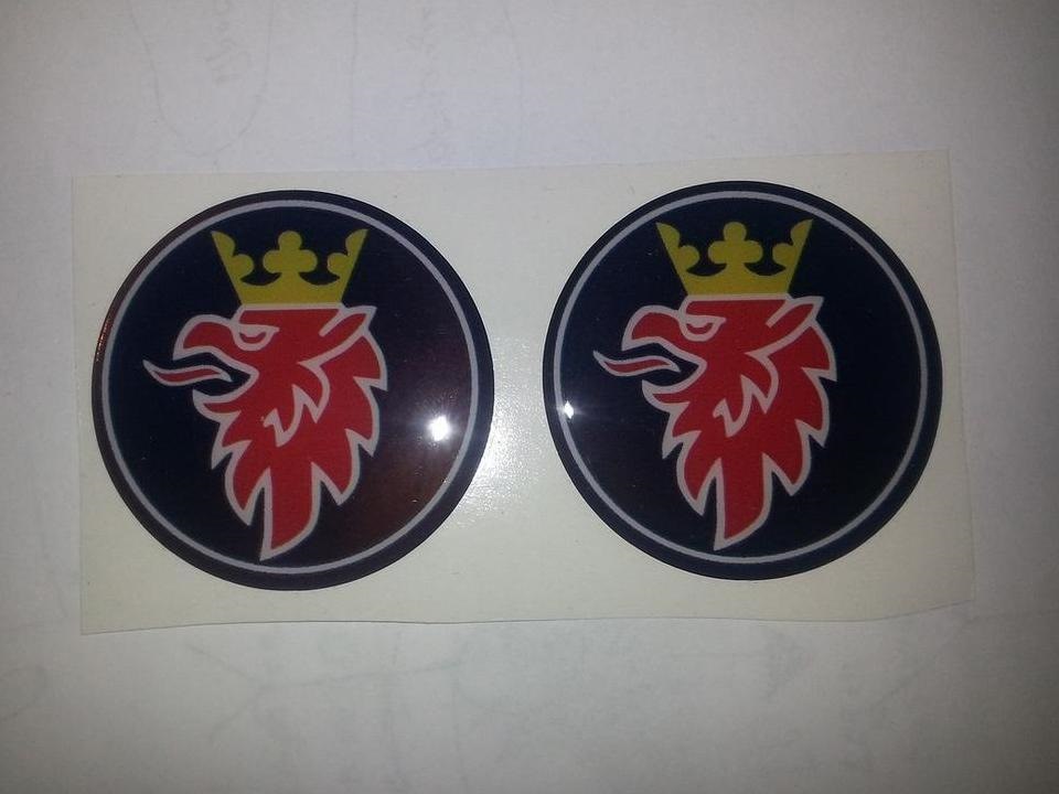

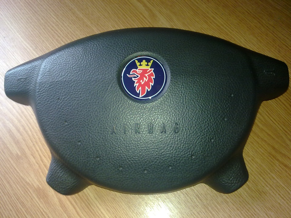

Получил и установил маленькие вкусности) т.с. ребрендинг авто)))

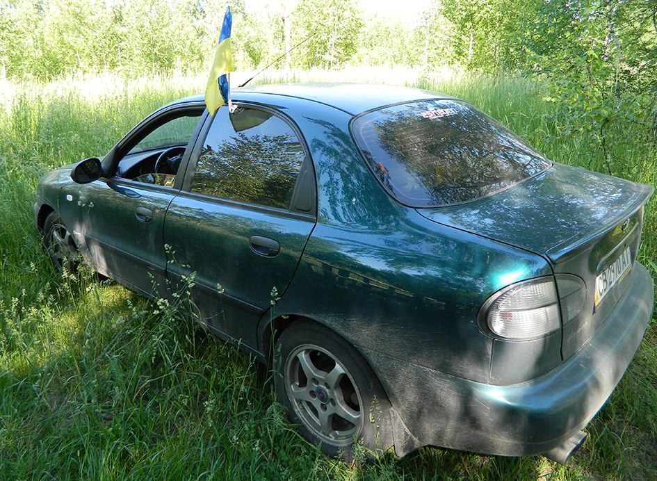

Просто фото...

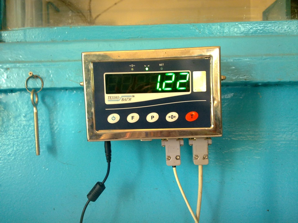

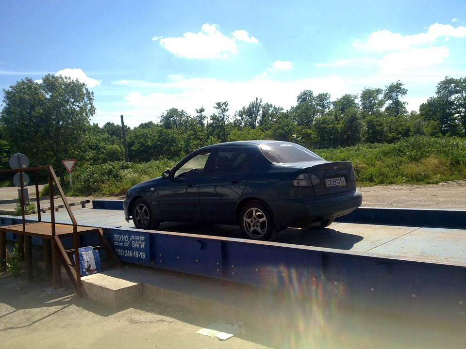

Что-то дернуло меня заехать на пром весовую для наших черниговских мусоровозов)
Нет, сдавать в металлолом авто я не планирую) просто стало интересно что и как у меня обстоит с удельной мощностью... которой еще называют максимальную мощность мотора, отнесённую ко всей массе автомобиля!
Барабанная дробь и... 1220 кг с 10 л в баке и водителем под 80 кг) ИТОГО - 1300 кг!
Расчетная мощность B204L в сток конфигурации получается 185 л.с... делим и получаем оч даже пристойные 7 кг/л.с. или 151 л.с. на тону веса)
Для сравнения приведу пару интересных примеров:
<b>Skoda Octavia RS</b> (2006 модельного года), мощность: 200 л.с., собственная масса: 1375 кг
Удельная масса: <b>6,87 кг/л.с.</b>
<b>Subaru BRZ</b>, мощность: 200 л.с., собственная масса: 1220 кг
Удельная масса: <b>6,10 кг/л.с.</b>
<b>Ford Focus ST</b>, мощность: 250 л.с., собственная масса: 1437 кг
Удельная масса: <b>5,75 кг/л.с.</b>
<b>Audi TT RS plus Coupé</b>, мощность: 360 л.с., собственная масса: 1450 кг
Удельная масса: <b>4,03 кг/л.с.</b>
Ну а если немного помечтать... то вполне даже реально выйти на соотношение 1300 кг к 230 л.с., что дает нам фантастические <b>5,65 кг/л.с.</b>.. есть куда расти)
Всем бобра) и мечты сбываются, как не крути, но это факт!
