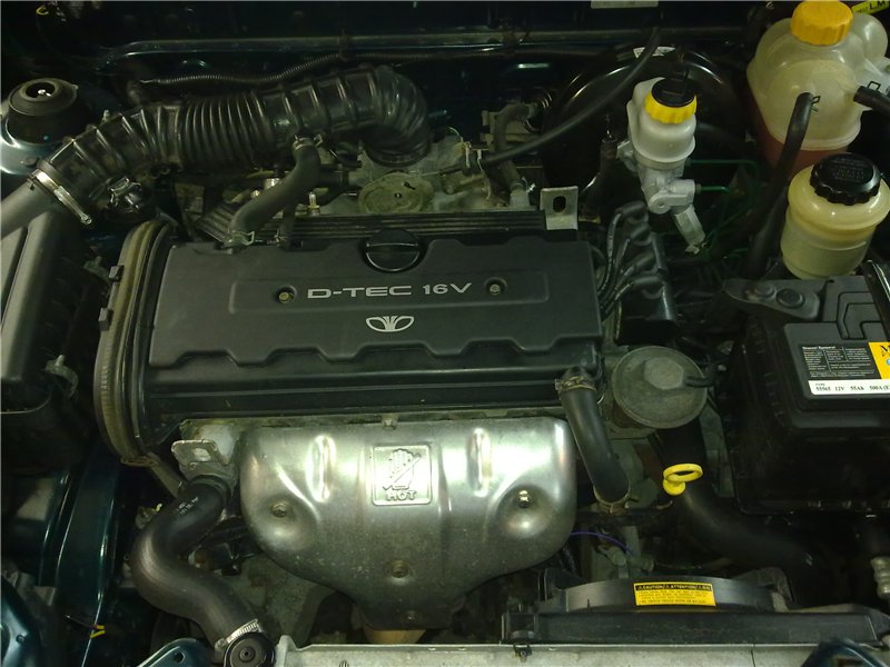

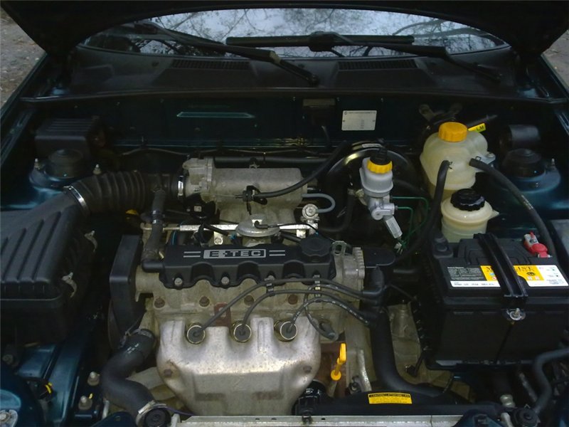

Сегодня решил проверить расход после установки потенциометра СО и его регулировки на 2,2 В...
Оч впечатлило - расход упал до 10 л по городу... Правда старался ехать не больше 60 км/ч и где только можно использовать накат на передаче! Доволен шо слон, значит может двушка укладываться в 10-ку, проверено на своем X20SED!
Также проверил сегодня компрессию в цилиндрах, первый - из-за выступа крепления св. крышки не получилось померять, но думаю больше 13 кгс/см2 однозначно, второй - 13,6 кгс/см2, третий - 14,2 кгс/см2, четвертый - 13 кгс/см2. Оч даже не плохо для мотора с пробегом за 170, а скорее всего 200 тыс. км! Далее думаю проверить этот параметр еще раз, но уже через 10 тыс., также думаю заменить Denso ТТ-ки на что-то с двумя электродами... вычитал, что такие стоят на этих моторах по заводу! Буду брать Denso K20TXR, посмотрим чем это все закончится...
На данный момент под капотом красота и порядок, все закрепил и поставил по своим местам, даже новенькую крышку свечей прикрутил на свое штатное место, фото см. ниже!
Было:
Стало:
Далі буде, не перемикайтесь! :beer:

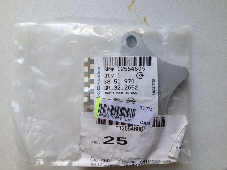

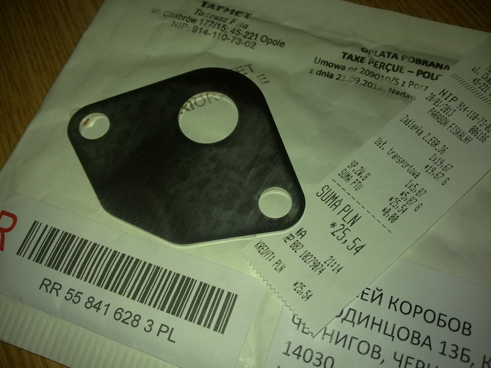

Вот и дождался я своей первой посылочки от аукциона ebay… POCZTA POLSKA не заставила долго ждать, при покупке 19.01 доставка заняла 9 дней, а сама отправка из Польши по штампу была сделана 21-го! Далее выкладываю фото что же я там такое прикупил…
Кто в теме думаю уже знает о чем пойдет дальше речь… Да, да это та самая заглушка клапана ЕГР под Евро-2, как я понял универсальный вариант для всей гаммы моторов GM-DAT!
Чуть позже буду инсталлировать приблуду в авто, по отзывам уменьшает расход, провалы и дергания авто на низких оборотах!
В следующий раз попробую заказать что-то подороже… первую покупку специально выбирал подешевле… т.к. боялся за доставку в Украину, но нет, все обошлось! Продавцу +1 в репутацию, бум обращаться еще!
Цена вопроса: 70 грн.

Существует оригинальная заглушка EGR от OPEL.
Кат. номер 5851970 или 12554606
Себе на 1.5 вместо клапана ставил.
Брал её на exist.ua за копейки, но сейчас чё-то подорожала она.
https://lanos.com.ua/topic/27061-t-100-turbo-iz-chernigova/page/12/#findComment-1475902
...но сейчас чё-то подорожала она.
ключевая фраза... 100 грн., как-то не оч впечатляет...

Вот, из архива заказов:
26.08.2011 DOu0682095 Opel 58 51 970 Крышка клапана системы рециркуляции выхлопных газов 1 34,00грн. Выдано (Отправлено)
Просто на экзисте по этой позиции были предложения от разных поставщиков, а сейчас только от одного.

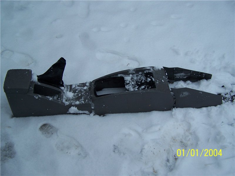

3) Решил заняться переделкой штатной консоли ручника, буду пробывать на ее место консоль от Лачетти/Нубиры2, в свою очередь решится вопрос по подлокотнику, фото будущего проекта можно увидеть ниже...
Готовимся к летнему сезону, этот холодный зимний период уже порядком поднадоел! :beer:
https://lanos.com.ua/topic/27061-t-100-turbo-iz-chernigova/page/12/#findComment-1511635
,Леша,шото на фото не то...У Лачетти-Нубиры не такая консоль,а это больше нагадует Астру Ж

, Дима, не поверишь... Нубира2!
https://lanos.com.ua/topic/27061-t-100-turbo-iz-chernigova/page/12/#findComment-1511858
