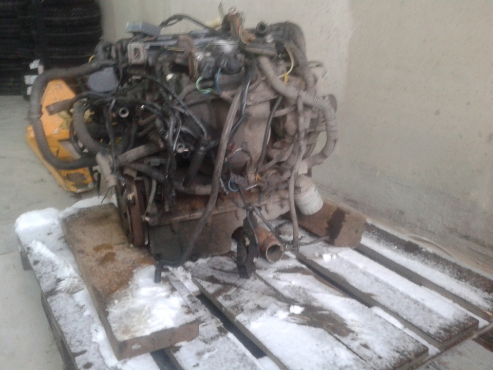

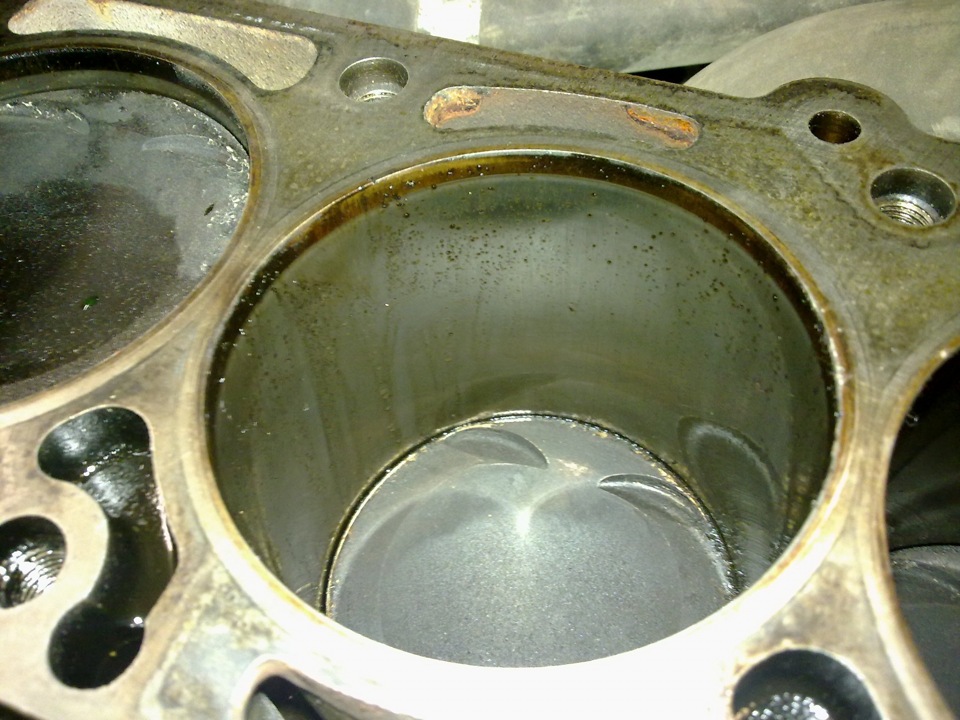

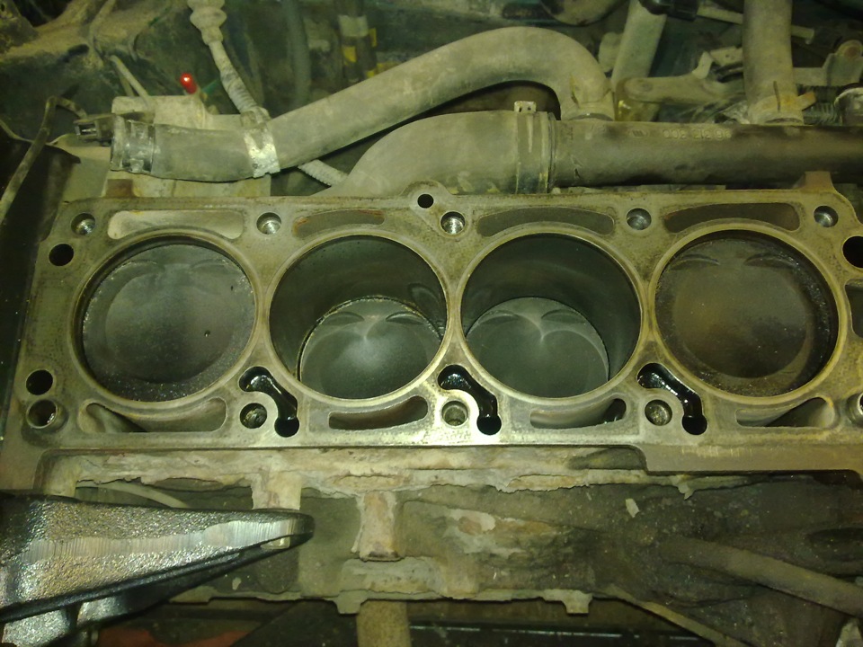

Сейчас уже можно сказать — ДВС в среднем тех. состоянии, пробег в 180 тыс. подтверждается! По ГБЦ и БЦ проблем быть не должно, более детально разбирать низ и верх мотора нет смысла! Сцепление менялось недавно, также недавно менялись помпа, ремень ГРМ, натяжной ролик. В остальном требуют замены снятые прокладка ГБЦ, прокладка КК, масло от которой уже хорошенько лилось в свечные колодцы, подшипник родного генератора требует замены, думаю донор тут будет от моего Ланоса, нужно еще что-то придумать с креплением насоса ГУР! Подгулявшие у меня по КПП: выжимной, сальник правого привода, а также правая подушка будут однозначно меняться на новые! На этом установка мотора по мех. работам подходит к финальной фазе, далее нужен будет электрик и его правильные руки ;) Оч скоро будут первые фото по свапу, не переключайтесь, финал этой истории совсем скоро!
На закуску фото ДВС в процессе отправки из пункта А в пункт Б... сейчас уже все раскидано, низ и верх отдельно, а впереди финальная сборка!
https://lanos.com.ua/topic/27061-t-100-turbo-iz-chernigova/page/10/#findComment-1434848
,Леха, давай фотон ГБЦ и БЦ,посмотрим какое состояние на 180кк, а самое интересное хон в бц

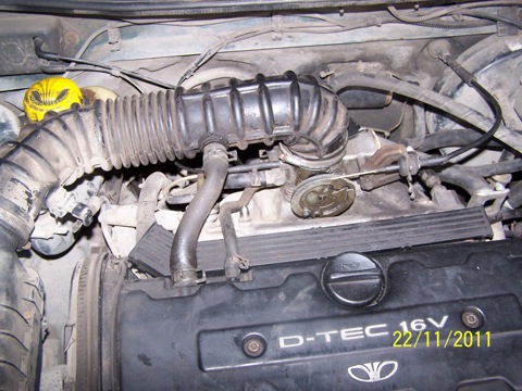

Затея с установкой более мощного ДВС таки подходит к финальной фазе, а пока думаю всем будет оч интересно в какой бюджет нужно рассчитывать при такого рода затеях ;)
Первым пунктом у нас само собой виновник торжества X20SED собственной персоной, после частичной дефектовки которого стало ясно — поставить и забыть до следующего ТО о некоторых нюансах будет не самым верным решением…
На данный момент имеем следующие расходы:
ДВС X20SED — 4200 грн. (родное навесное, моторная коса, проводка к ЭБУ, сцепление, впуск, выпуск, приемная труба до катализатора, часть проводки от ГБО 2-ого поколения, штатный иммобилайзер), таким комплектом этот мотор прибыл в Чернигов, за что отдельное спасибо уходит во Владимир-Волынский ;)
Доставка ДВС в Чернигов — 300 грн.
Далее пошли расходы по ТО донорского мотора и по некоторым нюансам эксплуатации авто еще с родным A15SMS, а это:
Reinz 61-33005-10 Прокладка, головка цилиндра X20SED — 159,00 грн.
Reinz 15-31997-01 Комплект прокладок, крышка головки цилиндра X20SED — 138,00 грн.
Кронштейн опоры двигателя правый Daewoo Espero General Motors 96101357 — 104,00 грн.
Ремень ГРМ X20SED General Motors 92063917, Bosch 1 987 949 459 — 204,00 грн.
Ролик натяжитель General Motors 09128738 (нужно два), но мне поменяли только один и это INA 532 0039 10 — 80,00 грн.
Выжимной подшипник General Motors 90251210, в моем случае это SKF VKC 2238 — 140 грн.
Подушка опоры двигателя правая General Motors 90250348, в моем случае это ICRBI — 80 грн.
Сальник приводного вала передней оси General Motors 90182166, в моем случае что-то с маркером FSO, оригинал Польша — 24,00 грн.
Рабочие жидкости: ОЖ решили залить новую, т.к. моя родная ушла вместе со снятием мотора :(
Жидкость в с-му ГУР была куплена заранее!
Концентрат ОЖ 1,5 л Х2 что-то в р-не 76 грн. за банку, получается 152,00 грн.

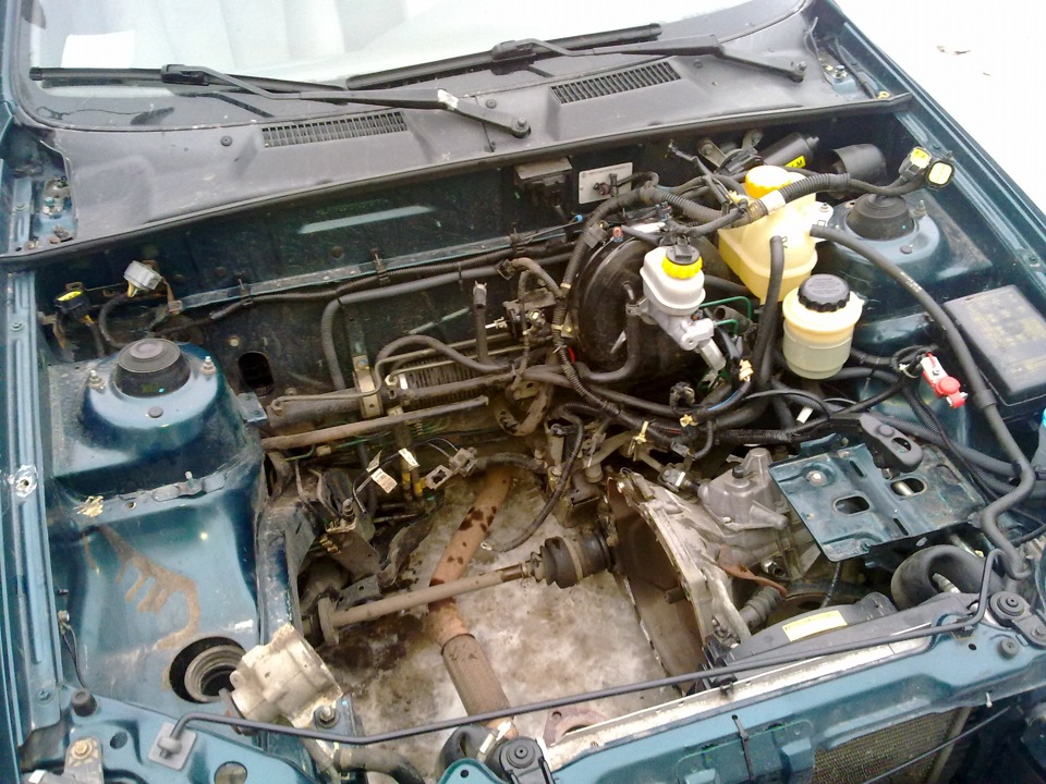

Работа по установке ДВС (только мех. часть) — 1500 грн. (считаю эти деньги оч справедливой суммой за мех. работы, один только насос ГУРа и его подключение заняли где-то полдня, а сколько было секаса с БЦ и его установкой на родные опоры… нет, без спец. инструмента и навыков работы туда лучше не лезть)
ИТОГО получается: 7081 грн. или где-то 868 у.е....
Но финал еще за электрикой, а это думаю от 300 до 500 грн… только приблизительная сумма, что получится на самом деле узнаем в субботу ;)

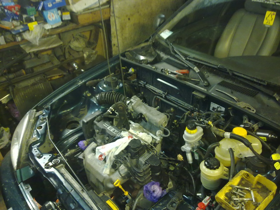

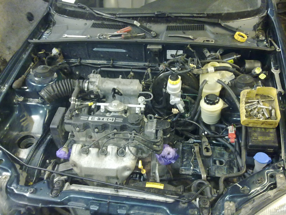

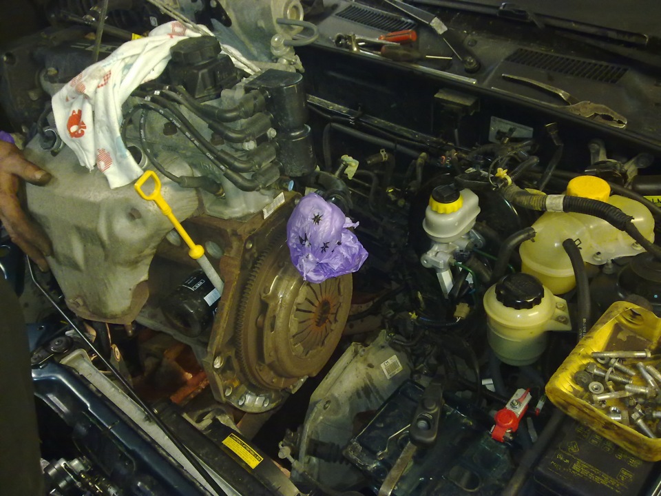

А теперь некоторые фото по установке X20SED:
