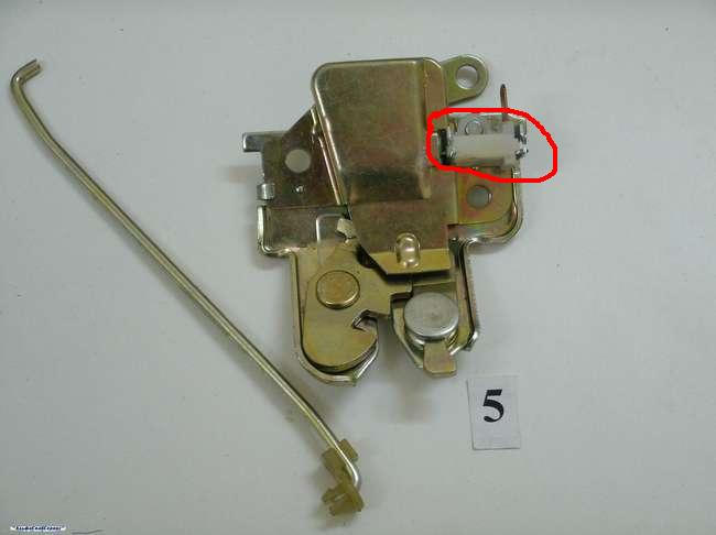

может такая фотка спасет
Змінено користувачем Cherry
https://lanos.com.ua/topic/27017-kak-vyglyadit-kontsevikdatchik-zakrytiya-bagazhnika/#findComment-640236
сам недавно ремонтировал концевик. собсна находится он в той вот белой штуке)))) там стоит пластиночка внутри медная. вот она у меня лопнула и я ее паял (работа ювелирная). теперь все работает. разбирается раздвигаением лапок которые его держат, и разбиранием оного с помощью отверточки тонкой. главное не потерять пружинку и все частички
