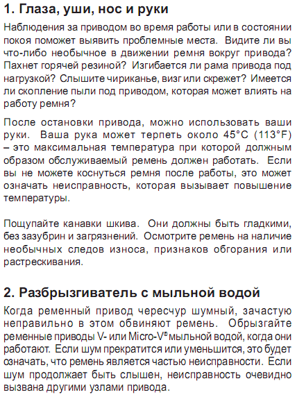

в мануале по ременным передачам от Gates написано, что новый ремень после 24 часов обкатки нужно обязательно подтянуть.
и еще прочитай вот это: (взято отсюда)

https://lanos.com.ua/topic/26471-remen-generatora/#findComment-602321
