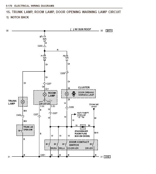

По ходу чтото с проводом от сиги-раз колокольчик звенит на открытую дверь при габаритах.c924862ff80b.jpg
Вот схема концевиков дверей,с сиги идет коричневый провод.а вот в какое место его подключили-хз,надо смотреть на месте.Проверь на всякий случай диод который стоит в ближнем к водителю ряду предохранителей Д8.
С диодом все в норме.
Возникла такая мысля, как вариант, если при установке сиги был взят сигнал с лампочки шо на торпеде (читал где-то вроде так тоже делают, куда у меня пока не знаю), возможен ли конфуз с концевиками из-за сгоревшей лампочки откр. двери на панели???????????
А то пока перепроверить коричневый провод, все с духом собираюсь, уж больно он глубоко сидит, когда год назад менял предохранители то сам блок с проводами сидит завернутый в уплотнительный материал аж внутри левой части кузова через маленькое отверстие, которое закрывает блок с предохранителями слева от ноги. Короче чтоб только его достать нужно попотеть с пол часа.
Поэтому сначала ищу для начала варианты попроще, но наверное придется вечером расковыривать все.
