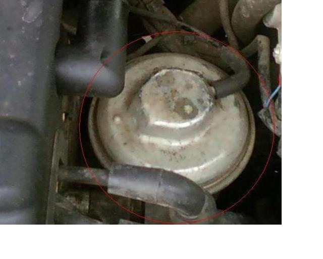

Поясните мне зачем заглушают этот клапан(вроде его называют клапан рециркуляции)!!! на сто сказали что так лучше, но зачем его заглушают так и не объяснили...

Глушат клапана EGR (рециркуляции отработавших газов) в основном убитые, для того, чтобы отработанные газы ПОСТОЯННО не попадали во впускной коллектор (в 1.5 это 2 и 3 цилиндр) В рабочем варианте его открывает блок управления на определенных режимах работы ДВС. Но по хорошему его после физического тоключения правильно было-бы и программно отключить, т.к. в момент его открытия блоком управления меняется состав смеси в этих цилиндрах.

вот фото
Вроде стоит на месте. Как они его заглушили, программно что-ли, непонятно?! :wacko: Под него что-то подложили, пластину какую-то?! Если снимали конечно! А вообще например на 1.5 его снимают и вместо него просто пластину металла прикручивают и патрубок глушат, который к клапану подходит. Но если он рабочий, то можно просто программно и не снимать его.

под него положили пластину... патрубки не глушили, програмно тоже!!! собственно по этому я и интересуюсь этим вопросом на форуме у знающих людей...

Да, точно, у 1.6 там 2 канала под клапан идет без всяких патрубков как в 1.5. А вибрация небольшая при плавном разгоне в районе 1200-2000 не появилась? Если был нерабочий, то ХХ должны ровнее стать.

нет как было так все и осталось никаких изминений не почувствовал...

Зачем они его тогда заглушили остается вопросом, наверное на будущее, возможно чтобы избежать проблем с ним в дальнейшем.... :unsure:
