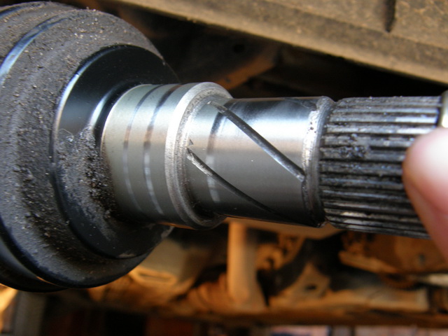

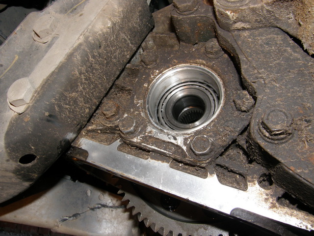

На выходных решил поменять сальник правой полуоси, так как давненько вокруг него образовалось масляное пятно приличных размеров.А когда вытащил полуось то обратил внимание что насечки на хвостовике что входит в коробку как бы неправильно направлены,вроде должны масло перед сальником загонять обратно в коробку,а тут получается что проточки на шрусе при движении вперед гонят масло к сальнику.

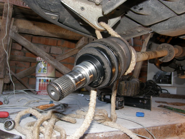

На фото правый внутр. шрус.
Подумав пришел к выводу что масло выганяло при дальних поездках на трассе,последний месяц или два ездил по городу и на небольшие расстояния до 30 км,на следующем фото видно что пятно успело "постареть",даже сухая грязь на нем видна т.е. не текло.
Вопрос у меня напрашивается: так должно быть,перепутали на сборке на заводе, и вообще внутренние шрусы бывают левые и правые?
А то кажется мне что новый сальник тоже "засопливит" когда по трассе дать 120 км.ч..
