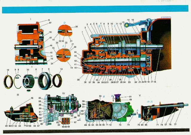

Поясніть який принцип спрацювання датчика ЗХ. Я так розумію такий: з коробки йде шток, який далі тисне на шарик, а той, в свою чергу, на датчик ЗХ. Якщо так і шток з коробки на кінці напівкруглий, то значить в мене загубили сам шарик, який знаходиться між штоком і датчиком. Якщо ж ні, то стоїть шарик більшого діаметру (що малоймовірно).
Змінено користувачем berezne
https://lanos.com.ua/topic/25353-ne-vklyuchayutsya-fonari-zadnego-vida-pri-vklyuchenii-zadney-peredachi/#findComment-657878
Вобщем вот типа рисунок корбки - внизу слева как раз показан принцип работы датчика заднего света. В краце: на вилке есть углубление для шарика - вот сама вилка и перемещает этот шарик, который в свою очередь давит на шарик датчика включения света заднего хода. У меня небыло этого шарика который должен стоять на вилке.\
1. Крышка задняя;
2. Гайка;
3. Шестерня ведущая пятой передачи;
4. Крышка подшипников;
5. Подшипник ведущего вала задний;
6. Картер;
7. Муфта включения первой и второй передач;
8. Сухарь синхронизатора;
9. Пружина синхронизатора;
10. Кольца блокирующие синхронизаторов первой-второй и третьей-четвертой передач;
11. Шестерня заднего хода;
12. Пружина синхронизатора;
13. Кольца блокирующие синхронизаторов первой-второй и третьей-четвертой передач;
14. Подшипник ведущего вала передний;
15. Манжета;
16. Вал ведущий;
17. Шайба маслоотражательная;
18. Подшипник ведущей шестерни главной передачи передний;
19. Шестерня-вал ведущая главной передачи;
20. Шестерни ведомые четвертой, третьей, второй и пятой передач;
21. Ступица ведомой шестерни заднего хода;
22. Шайба упорная;
23. Шайба упорная;
24. Подшипник игольчатый шестерен;
25. Подшипник;
26. Шестерни ведомые четвертой, третьей, второй и пятой передач;
27. Шайба упорная;
28. Шестерни ведомые четвертой, третьей, второй и пятой передач;
29. Кольцо проставочное;
30. Ступица муфты включения первой и второй передач;
31. Шайба упорная;
32. Вкладыш;
33. Подшипник игольчатый шестерен;
34. Шестерни ведомые четвертой, третьей, второй и пятой передач;
35. Подшипник ведущей шестерни главной передачи задний;
36. Шайба упорная;
37. Шестерни ведомые четвертой, третьей, второй и пятой передач;
38. Втулка распорная;
39. Ступица муфты пятой передачи;
40. Муфта включения пятой передачи;
41. Шайба упорная сухарей пятой передачи;
42. Шайба упорная сухарей пятой передачи;
43. Шайба упорная;
44. Гайка;
45. Шестерня промежуточная заднего хода;
46. Штифт;
47. Ось промежуточной шестерни заднего хода;
48. Включатель света заднего хода;
49. Шток вилки переключения пятой передачи и заднего хода;
50. Шарик;
51. Вилка переключения первой и второй передач;
52. Толкатель замков штоков;
53. Подшипник;
54. Вилка переключения третьей и четвертой передач;
55. Шток вилки переключения первой и второй передач;
56. Шток вилки переключения третьей и четвертой передач;
57. Картер сцепления;
58. Вкладыш;
59. Вилка переключения заднего хода:
60. Гайка регулировочная;
61. Винт регулировочный;
62. Ось вилки включения заднего хода;
63. Шплинт;
64. Ось;
65. Ползун переключения передач;
66. Пружина фиксатора;
67. Шарик;
68. Вилка включения пятой передачи;
69. Шарик;
70. Пружина фиксатора;
71. Корпус;
72. Пробка маслосливного отверстия;
73. Пробка маслозаливного (контрольного) отверстия;
74. Вал переключения передач;
75. Поводок вала переключения передач;
76. Манжета;
77. Чехол пылезащитный.
