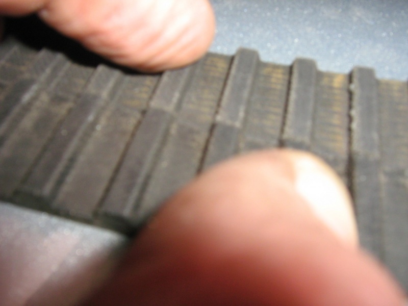

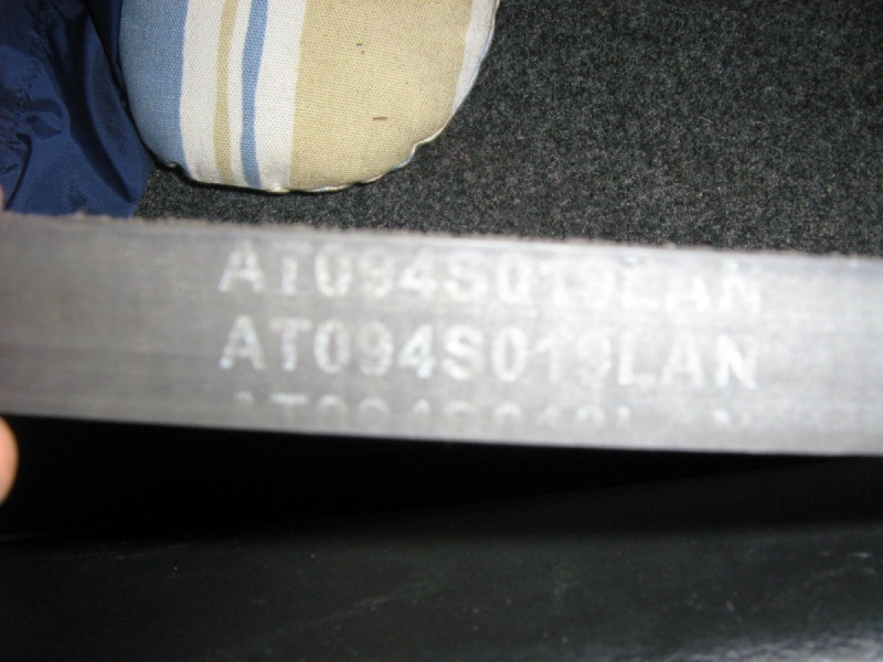

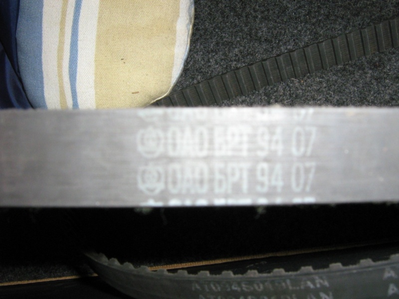

Об импортных ремнях..........
Имеем заводской ремень БРТ (цена 45 грн, пробег на данном ремне 40 тык)
Покупаем на замену импортный супер-пупер со стразиками ремень мейд ин Чехия (цена 40 грн)
Ложим их рядом и даже не разрезая стыкуем на коротком расстоянии (насколько позволяют изгибы на кольцах....примерно сантиметров 20-30).
Стыкуем начало ремней по зубьям....
Расправляем и смотрим что у нас в конце......смотрим.....хренеем....и вдруг понимаем ПОЧЕМУ эта сабака 3 раза проскакивала на холодных стартах :blink:
Итого.....заменил ремень, заодно уже раз разобрали заменил шестерню коленвала (30 грн). Пока вроде ездит.....посмотрим <_<
ЗЫ. Шестерни тоже сделаны на матьиго так....если приложить 2-3 шестерни по проточке для шпонки - зубья нихт не совпадают. Пока выставили метки - замучались разбирать-собирать <_<

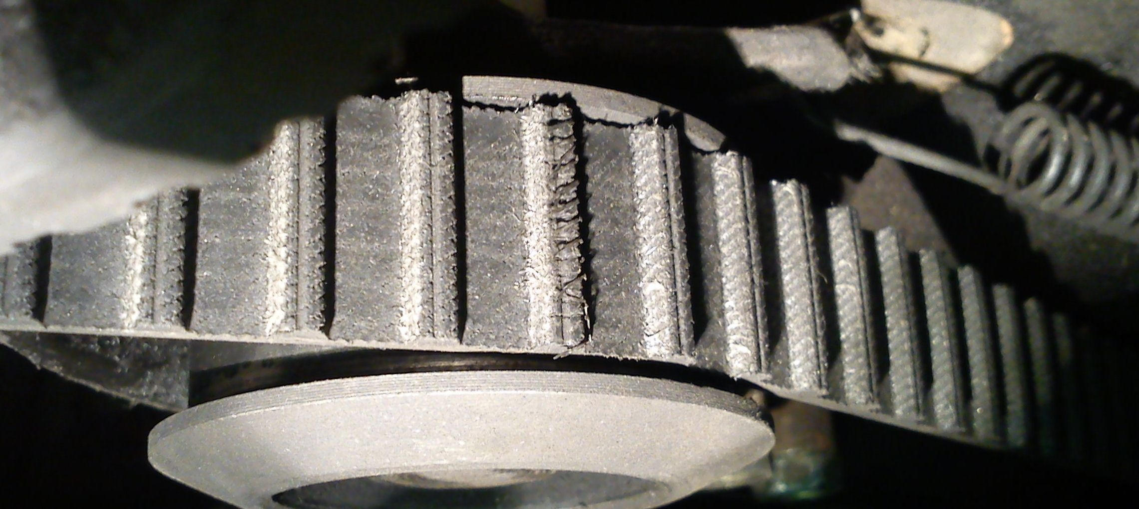

Вот и у меня та же проблемка случилась - вчера завел. Через 2 с заглохла. Обнаружил, что метки не совпадают - провернуло ремень. Менял летом, пробег около 3 тыщ. Меняли и помпу. Проверил помпу, ролик - нормально крутится. Выставил метки наново - завелся. На ремне на одном зубе обнаружил торчащие ворсинки. Судя по всему на этом зубе и провернулось.
Вот теперь думаю - менять ремень или нет. Может просто достаточно подтянуть, как рекомендуют через несколько тысяч после замены?
Морозы в -25 нормально заводилась а при +5 вот такой фортель!
Сейчас поищу название ремня и попробую сделать фото проблемного зуба.
Ремень - Dayco 094 sx 190
