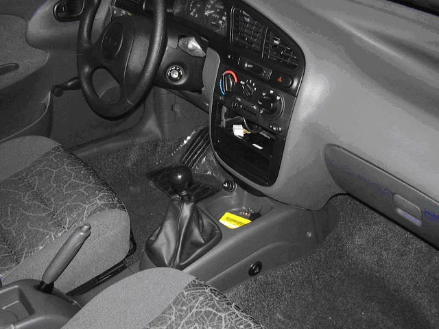

Уважаыемы форумчане, существует такого рода девайс.
Замок устанавливается со стороны пассажирского сидения и блокирует рычаг механизма переключения передач в положении ЗАДНИЙ ХОД ( R )
замок устанавливается внутри центральной консоли и крепится болтами со срывными головками.
кто что думает по этому поводу?

Из салона идет штырь, которым собственно из салона ручкой передачи и переключаются. Сегодня игрался, тыкал туда-сюда разные, на коробке даже схема нарисована - как нужную воткнуть.
С заблокированной ручкой КПП все мертво, задняя передача - и все. Причем чтобы воткнуть вторую - нужно каким-то образом отвинтить штырь и откинуть его в сторону, иначе мешает. Задача нетривиальная - в полевых условиях таки отвинтить штырь. Возможно, это и решается профессионалом с инструментом минут за 5-10, не знаю - не пробовал. На досуге попробую, расскажу.
