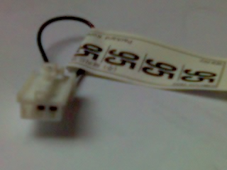

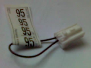

Вот что нашел на АВЕО форуме
Сама фишка: (такая точно и у меня! находится под сиденьем пассажира, под ковром!)
Вот еще в таком ракурсе (как видно под 95 замыкают 1 и 2 контакт:
Что касается контактов 1-2 -95; все разомкнуты 92; 2-3 -80 бензус!
П.С. у меня с завода 95! Тоже езжу на пропане!
