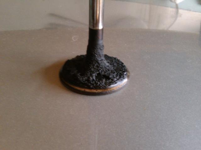

Вчера разобрал мотор, на впускных клапанах присутствует такой вот нагар
Ни бензином ни растворителями он не смывается, только механически отверткой получилось отодрать всю эту срань чтобы клапан выглядел вот так
Так что я не знаю, чем присадки помогают в данных ситуациях, мне кажется развод это все
Ого! :shock: Либо бензин который используется полное Г..,либо сальникам клапанов конец.
https://lanos.com.ua/topic/25166-nagar-na-klapanah/#findComment-636301
еще такой нагар может образовываться коогда плохо притерты клапана
https://lanos.com.ua/topic/25166-nagar-na-klapanah/#findComment-636357
нет, ни бензин, ни сальники не виноваты. Да, сальники я сменил, те что оригиналы полное г, еле касались клапана, но, такой нагар, пусть чуть меньше заметен еще до форсунки. Тоесть еще перед форсункой, начинаются образования. Подобное только масло оставляет, бензин разве что способен оставить кирпичного цвета налет, не более.
Когда снял гофру воздушного фильтра стало ясно, виной всему вентиляция картера, в самой гофре было замечено масло, пусть немного, но за 60 ткм оно засрало все что можно :angry:

Небольшой фотоотчетеЦ))
Голова без клапана
Компенсаторы, толкатели
Тоже, только добавились клапана и сухари)
Распредвал
Сальники клапана старый и новый (левоправо соответственно)
Панорама ))
Голова с новыми сальниками
"Рассухариватель" ничего подходящего под рукой небыло))) Рожковой ключ, головка на 12 для опоры и сверлильный станок )))
Поршневая. Нагал пусть не как на клапане, но присутствовал довольнотаки большом количестве. около 1 мм, хрупкая сухая масса. Легко отдирался отверткой, после чего полирнул наждачкой. Вот что получилось
Притертые клапана и седла
Выпуск не интересен, там тонкий и намного тверже нагар, но оннезначительный и мне его было лень да и показалось незачем удалять. Только притер для виду и поставил обратно.
Заевелась, на "удивление" с "пол оборота". Никаких проблем, посторонних звуков дыма во время пуска небыло. Компенсаторы, оказались, все исправны. Когда собирал голову(через сутки), ниодин продавить не удалось. Масло держали до последнего.
И по поводу нагара. Я езжу на газу уже 30 тыков, так что топливо не может быть причиной нагара. Да и как я уже заметил, что подобные отложения начинаются глубоко в коллекторе
ЗЫ. Надо что то с этим делать :crazy:
Змінено користувачем L2-Max
https://lanos.com.ua/topic/25166-nagar-na-klapanah/#findComment-636671
Интересно, почему когда поднимают вопрос о фильтрации газов в канале вентиляции картера, все время начинается спор на тему "а зачем оно надо?"
Разве не убедительные доказательства на фотках? Эмульсия из картера летит во впуск и запекается на клапанах. Почему бы ее не осаждать в сепараторе по ходу картерных газов?
Вот как я это сделал Моя ссылка
