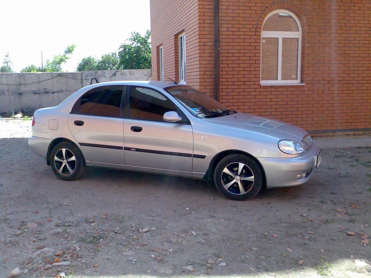

Наконец-то я покрасил себе зеркала :energy: Делал сам, ни до каких мастеров-маляров не ездил,получилось как на меня довольно таки не плохо,короче мне нравиться.Теперь посмотрим как покраска себя будет вести в процессе эксплуатации.Все делал по советам одноклубников,за это им отдельное огромное спасибо :bravo: Снял зеркало,зачистил все обезжирил;нанес 2 слоя грунтовки по пластмассе;3 слоя краски с балончика; и закрепил все 2-мя слоями лака.Вся процедура заняла 24 часа(сутки)пока все подсохло все это время ездил без зеркал, так не привычно,да и водители на меня с таким удивлением смотрели :shock: .Вылаживаю фоторезультат работы:

Не судите строго
https://lanos.com.ua/topic/25077-pokraska-bokovyh-zerkal/page/2/#findComment-587884
Со стороны просто бьютифул, красиво получилось, молодец, а вот как от мошек летом очищать краску будеш?

Не судите строго
Молодец,хорошо сделано :appl: .
https://lanos.com.ua/topic/25077-pokraska-bokovyh-zerkal/page/2/#findComment-587955
Спасибо за отзывы,но от комашек еще не придумал как очищать буду,думаю будет нелегко по одной отколупывать аккуратненько :joking:

Комашек то и смывать можно с лакировоной поверхности - только ж надо было и треугольники черные покрасить, а то крашеное зеркало на них уже не смотрится.

, у меня была дилема красить треугольник или нет,но мне больше понравилось когда не покрашен треугольник,зеркало лучше выделяется на черном фоне.Кстати у, ,тоже как у меня,так что не я один такой

Мне тоже кажется, что без треугольника лучше смотрится. Ну а на вкус и цвет ....
