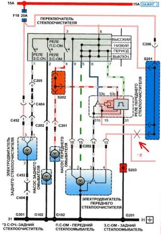

Меня это просто бесит! Даже на 35 летнем москвиче 2140 после выключения зажигания дворники парковались на место, тут же останавливаются посреди стекла.
Кто то уже модернизировал схему, что бы устранить этот досадный глюк?

Значит были проблемы с проводкой. Запитаны откудато "слева". При правильном подключении такого быть не должно. Иначе (много раз наблюдалось)на стоянке получим круглосуточно работающие дворники.

2 v.i.t. нет- схема заводская, там внутри движка при включеном дворнике контакт замыкает на +12 в, а не от зажигания, на 2109 таже проблема решена релюшкой со встроеным реле времени

вообще займусь этим багом, решить думаю не составит проблем

Я, конечно(с утра), схемку москвича "покурю"! Но если память не ушла в горы - комутация режимов(и работа"концевика" по минусу. А +РАЗМЫКАЕЦЦО замком!!! И без него ничаво не крутиццо!!!

Сори. Был немного не прав в посте №11.
На Москвиче дворники не могли "парковаться" при выкл.зажигании!!! Не умели!!!
Они просто умели работать в положении "стоянка"
В положении замка 0(или "выкл")они останавливались де ни попадя.

неужели не понятно что хочется вараинт с автопарковкой а не с напоминанием или незабыванием!
итак по теме:
посомтрел схемку, если немного модифицировать то дворники будут парковаться при выключеном зажигании, после парковки дворники будут обесточены...
могу ошибаться, надеюсь Игорь посмотрит и одобрит или зафукает

ВОВ все верно изложил, можно туда врезаться, Все правильно, только нужно ли заморачиваться. Если конечно человеку ну очень хочется, пусть туда релюху с выдержкой приколхозит и будет при игнишен офф напряжение на моторчике присутствовать еще какое то время
