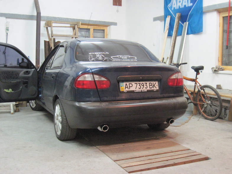

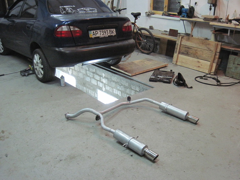

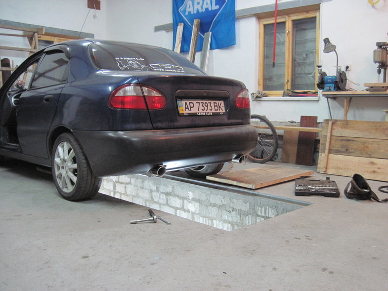

Ну вот и закончил начинания с выхлопом ! Установлен выхлоп на 51 трубе, два резонатора и раздвоенный выхлоп.
 По поводу результатов переделки пока сказать не могу т.к. сегодня только поставил и ещё не катался, но звук мне понравился.
https://lanos.com.ua/topic/24590-bort-zhurnal-baks/page/3/#findComment-1676236
Да, брал у Саши, но часть выхлопа переварил по своему . Сегодня покатался с новым выхлопом... Очень понравился звук и мотор раскручивается резвее , звук не громкий и басистый .
