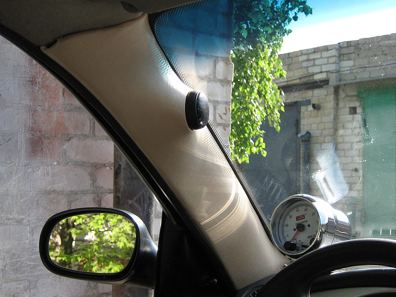

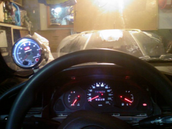

была переделана подсветка приборки и установлен тахометр (качество фотки правда паршивое, с мобильного)

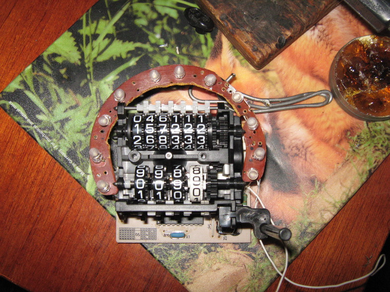

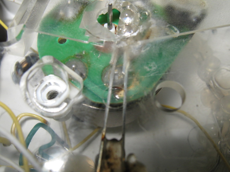

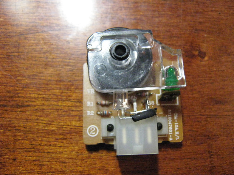

Вот немного фоток по переделки подсветки прибоки и печки

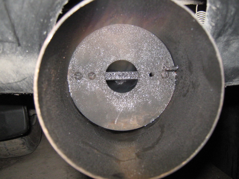

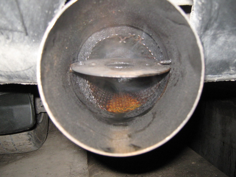

А принцип регулировки громкости глушака объясни плз)!
https://lanos.com.ua/topic/24590-bort-zhurnal-baks/#findComment-567770
В глушителе сделана заслонка типа как на карбюраторе с отверстием по середине и приводится всё это в действие дверным электро замком , фотки сделаю на днях , выложу.

Вот обещанные фото флейты глушителя
116743018.jpg?
116742985.jpg?
Сфоткать электропривод заслонки так и не удалось .

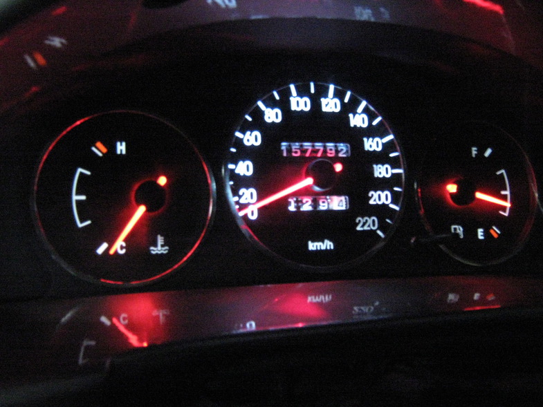

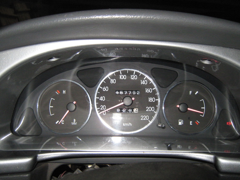

Вот сегодня наконец то поставил приборку и колечки в неё
116743321.jpg?

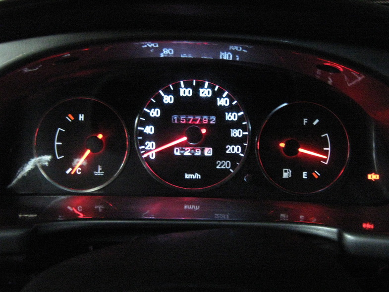

Вот сегодня была приклеена наклейка
116743018.jpg?
116742985.jpg?

В скільки обійшлась така радість разом з прямоток і усіма деталями.??? Який привод використовував???
При встановленій флейті, наскільки гучніше працює відносно стокового глушака??? Бо іноді хочеться щоб була тиша в салоні, а іноді щоб прямоток поревів.
https://lanos.com.ua/topic/24590-bort-zhurnal-baks/#findComment-598188

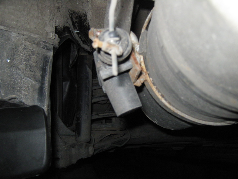

По стоимости не знаю сколько обошлось не считал,привод заслонки простой дверной электро замок
116743148.jpg?
По громкости громче стокового примерно в два раза , и ещё в два раза громче когда заслонка открыта .
Скажи а где покупал такой тах и сколько он стоит? Себе сейчас подбираю ищу, немогу ничё нормального найти.
https://lanos.com.ua/topic/24590-bort-zhurnal-baks/#findComment-618976
Тахометр фирмы AUTOGAUGE , брал у местного барыги , а он откуда то с Харькова привозил.
