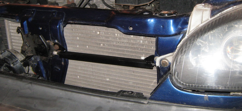

Делал сам, крепится кранштеин на родные места крепления капота (были попытки делать без кронштеина ... согнули капот.), а к нему прикручивается пневмо упор с усилием в 400 Н., нижняя часть пневмо упора вставляется на место самореза крепления крыла.
(Есть кстати ещё один комплект.)

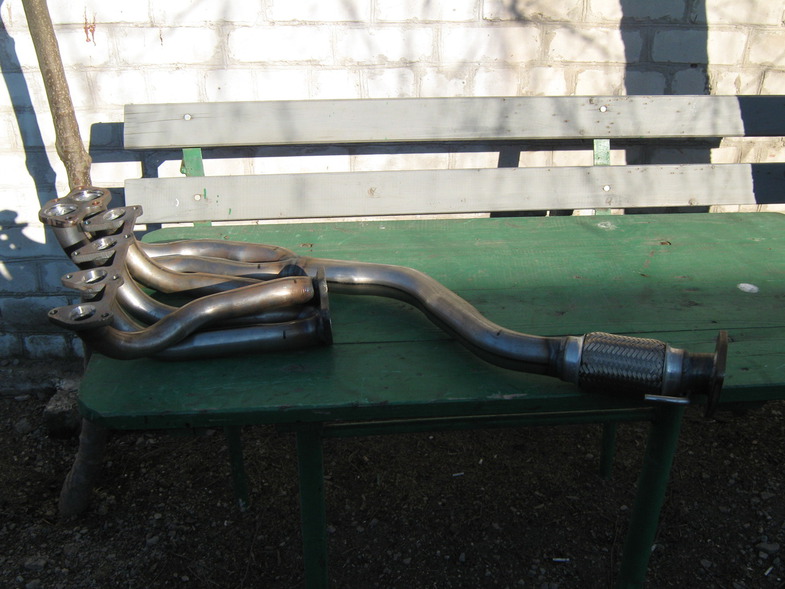

Здравствуйте, Вот наконец то купил и я себе коллектор 4-2-1 от компании "Rud Exshaust".
Качеством сварочного шва и изгибами труб я остался доволен на все 100% !
Но вот качество подгонки :( ... оставляет желать лучшего ! Такое ощущение что сварщик и слесарь куда то спешили при изготовлении коллектора.
Отверстия фланца который крепится к ГБЦ пришлось дорабатывать шлиф машинкой т.к. в 3-м цилиндре был не до конца обработанный сварочный шов, в остальных тоже было всё "не гладко". Так же были недопиляны швы (внутри) на фланцах по середине коллектора .
ФОТО после допиливания одного из фланцев
Ну да ладно , это ещё ничего , больше всего удивил факт не совпадения отверстий :shock: ВСЕХ ФЛАНЦЕВ !!! Так же и отверстия фланца по середине коллектора можно считать не совпавшими т.к. болты очень туго входили. Пришлось все отверстия распиливать напильником :( , т.к. установка без этого была просто невозможной , несовпадение было до трёх миллиметров !
Так же не понравилось то что одно отверстие на фланце посередине очень близко к трубе и туда невозможно подложить гровер , гайка и та с трудом влазит.
Вот ещё один нюанс
Труба уперлась в элемент кузова
Решилось с помощью отгиба части метала.
Порадовало то что коллектор дружит с нижней распоркой ! Отлично стало.
В общем потратил на установку три часа времени , хотя планировал вложится в 30 мин.
Результатом остался доволен, но могу с уверенностью сказать что данный комплект без доработок поставить невозможно ! Хотя производитель и обещает это в рекламе.
https://lanos.com.ua/topic/24590-bort-zhurnal-baks/page/2/#findComment-861687
И сколько обошелся коллектор?
https://lanos.com.ua/topic/24590-bort-zhurnal-baks/page/2/#findComment-862066
baks могу сказать - что тебе еще повезло что он вообще установился. Это же кустарщина. Варят по сути не на стенде, а на "глазок". Там ошиблись на 1 мм, там на пол мм - а в результате: форма похожа, но не становится.
Такие, не стандартные вещи, делать надо или на высокоточном оборудовании или сразу погонять под машину.
p.s. руки у тебя золотые - я бы его нафиг сразу выкинул.
Змінено користувачем docstat
https://lanos.com.ua/topic/24590-bort-zhurnal-baks/page/2/#findComment-862130
Коллектор обошелся в 800 грн. Перед тем как покупать, поговорил с Днепропетровскими товарищами... сказали что качество лучше чем у "Ворона", да и цена гораздо ниже.

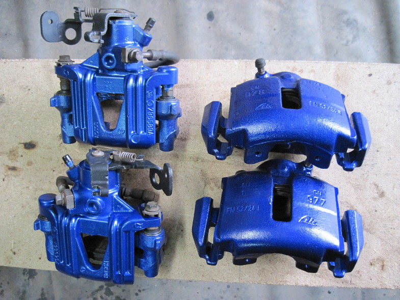

Ну вот и закончил реставрацию новых тармозилок, Появится немного свободного времени буду ставить.
https://lanos.com.ua/topic/24590-bort-zhurnal-baks/page/2/#findComment-1228026
Зачётные тормозилки!
Будеш как белый человек с хорошими тормозами :yes: .
У меня тоже все дисковые.
Я люблю погонять и хорошие тормоза очень нужны.
https://lanos.com.ua/topic/24590-bort-zhurnal-baks/page/2/#findComment-1228028
Под твои белые диски синие тормозилки будут мегасупер смотрется! :energy:
Я даже задумался может мне и свои в синий перекрасить. :oops:
