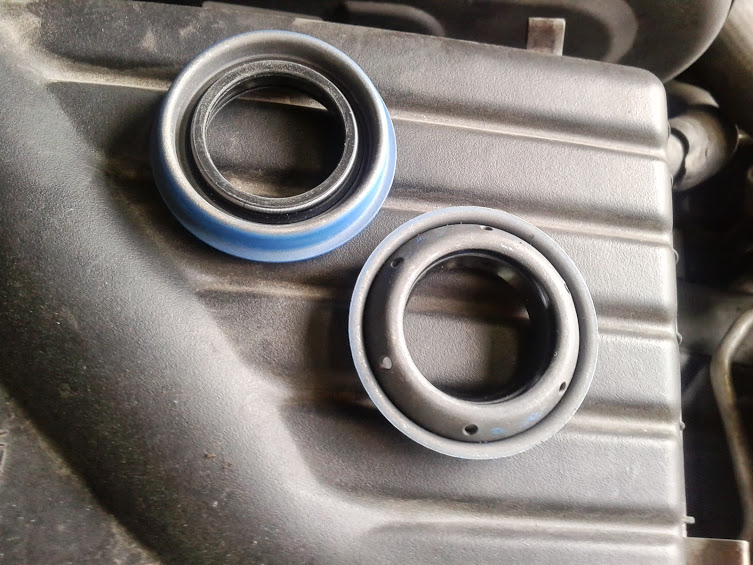

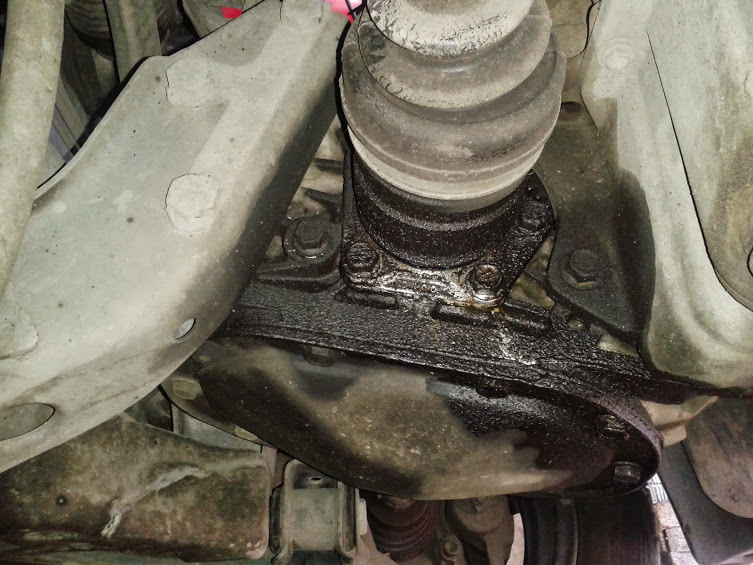

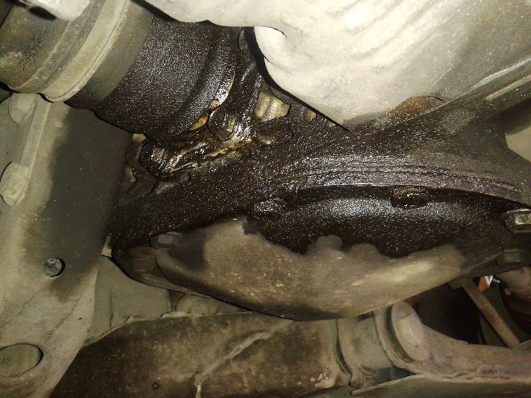

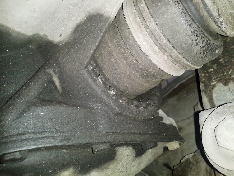

Пробег 66880
Заглянул под машину. А там.........
Значит секаса нам не избежать ((((

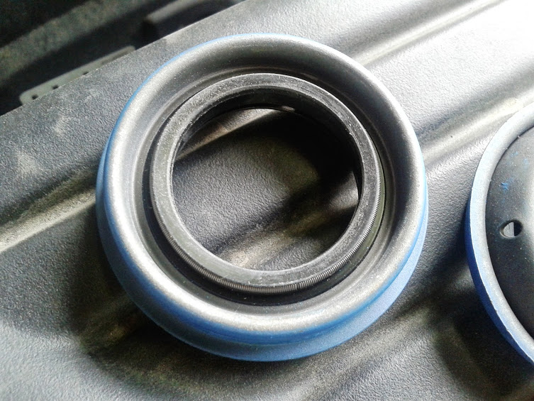

Приобрёл два вот таких резино-металлических изделия
Закатал рукава и принялся изучать камасутру :)
Снял колёса
Открутил полуоси, шаровые, наконечники. Монтировочкой лёгким движением извлёк полуоси из коробки.
Получилось как то так
https://lanos.com.ua/topic/24578-bortovoy-zhurnal-lavka/page/68/#findComment-1602046

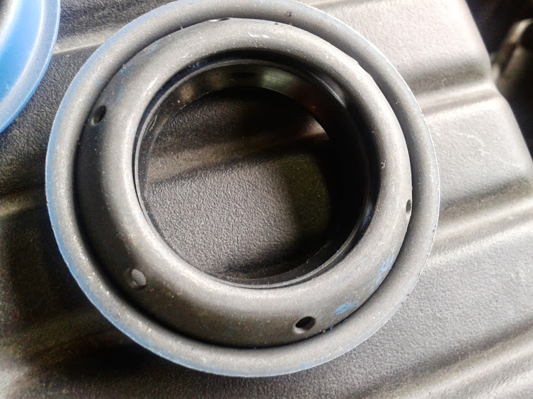

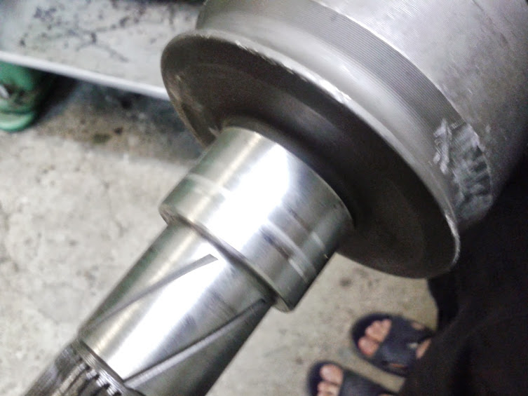

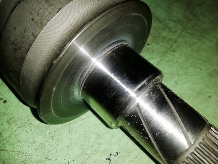

Аккуратно извлёк старые сальники, а вот с новыми пришлось попотеть. Для запресовки пришлось искать подходящую оправку. Подобрал наружную обойму от конического подшипника. К правому сальнику доступ хороший, а вот к левому пришлось применять секас (((
Полуоси пришлось шлифануть, так как заводская была не ахти и скорей всего из за неё и потёк сальник
До
После
Собирается всё в обратной последовательности.
Предупреждаю сразу, стойки стабилизатора лучше открутить сразу, тогда ломик будет ровным :)
Едем дальше.....

А я как лох на СТО за замену каждого сальника по 100 гр отдал.И то не понятно надо было их менять или нет.
https://lanos.com.ua/topic/24578-bortovoy-zhurnal-lavka/page/68/#findComment-1602069
Думаю так оно и стоит. Я делал всё на территории СТО и пользовался их инструментом, но делал всё сам. В основном мне доставляет удовольствие крутить всё самому. Но в некоторых моментах лучше обратиться на СТО. Меня сроки поджимали, так как подготовка к затяжному марш броску в парочку тыс. км, вот и крутил всё сам.

Пробег 66880
Что-то тут не то. Если одновременно потекли оба сальника да еще и так сильно, то возможные причины высокий уровень масла или забитый сапун (создается давление и масло выгоняет).. Как вариант, причиной может стать некачественное масло.
Нужно внимательно разобраться чтобы не повторилось.
Минус 350 рублей или 88 грн.
Столица.
https://lanos.com.ua/topic/24578-bortovoy-zhurnal-lavka/page/68/#findComment-1605710
Потек только один сальник. Второй потел, как и первый, только один здался раньше. Сапун чистый, масло хорошее. Проблема в посадочном месте сальника. После полировки все сухо. Нельзя не принимать во внимание год выпуска авто((
